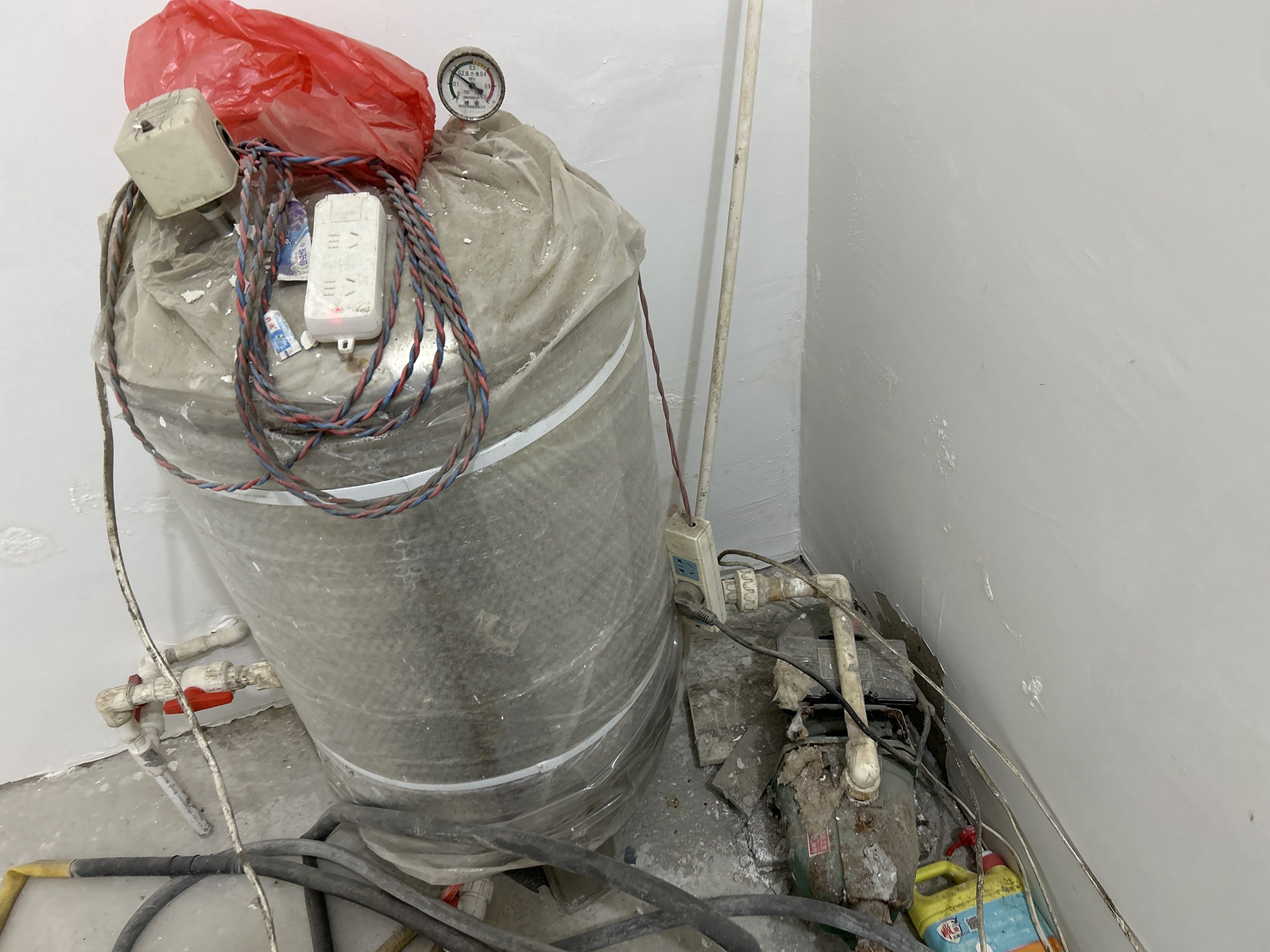

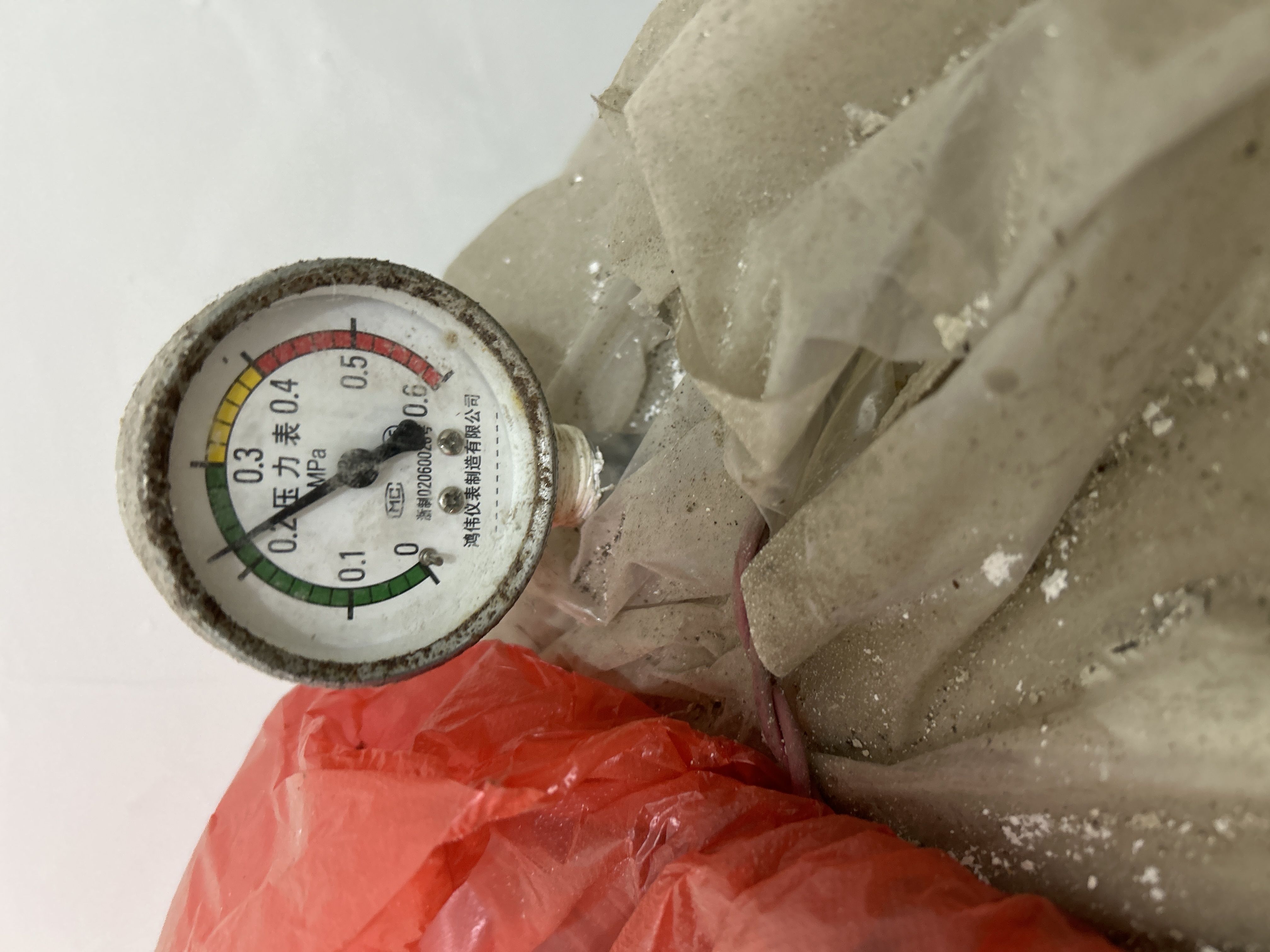

如图,增压罐连着一个电机,不知道什么缘故,电机一直一阵一阵的工作(水没有在用)
降到最低压力
降到最低压力
,电机工作时,压力表压力上升,当电机停止工作时,压力表压力开始缓慢下降。大家知道什么原因吗?有什么解决办法吗?
右下角是电机
右下角是电机

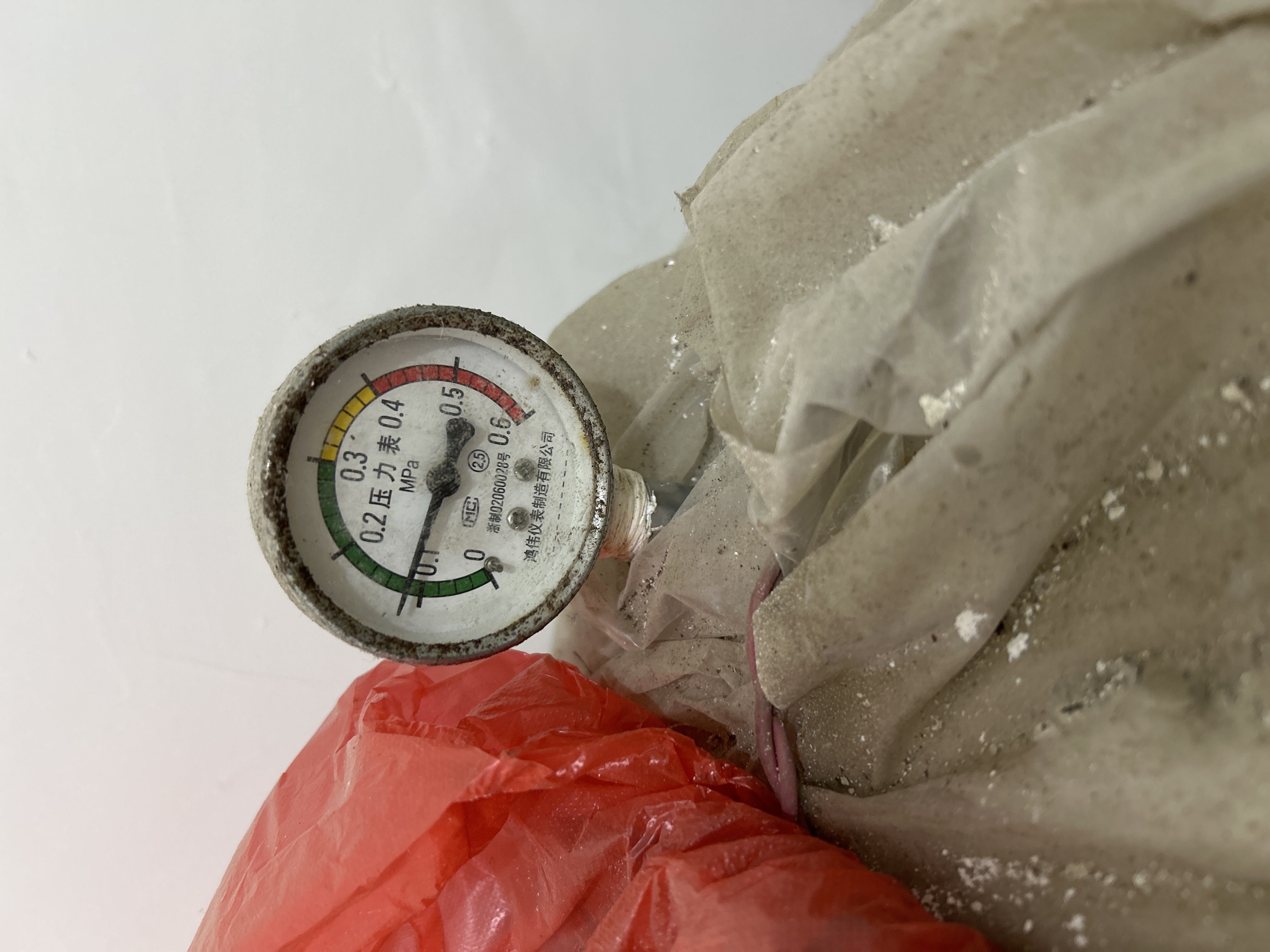

电机工作后压力表压力
电机工作后压力表压力
发表于 2024-1-15 19:15:48 | 显示全部楼层
(・⍛・) ☞✨:;压力开关怎么调整的❓
发表于 2024-1-15 19:32:21 | 显示全部楼层
那不叫增压,是储压罐吧?压力不能保持是有地方在漏水,最有可能是水泵前面
对,大概率是水泵前面啊  发表于 2024-1-16 14:38
储压罐前面出水的开关关掉后,水泵还是会不停的打水  发表于 2024-1-16 14:31
发表于 2024-1-15 20:02:59 | 显示全部楼层
储气罐。有泄漏
发表于 2024-1-15 20:14:15 | 显示全部楼层
装个变频器就能稳定压力,变频器加泄压阀,
发表于 2024-1-16 08:17:37 | 显示全部楼层
这像是无人值守的空压机,你说的情况是正常状态。由压力开关控制,压力高了自动停机,压力低了自动启动,使气罐内一直保持一定的压力。
发表于 2024-1-16 08:20:01 | 显示全部楼层
漏气
发表于 2024-1-16 08:35:45 | 显示全部楼层
漏了,
发表于 2024-1-16 08:45:38 | 显示全部楼层
没有单独的止逆阀,水泵自带的止逆阀漏水,而且我看这个泵像螺杆泵,里面都不一定有止逆阀,全靠螺杆和橡胶套的摩擦密封,所以密封不好。可以单装一个止逆阀,或者装一个电磁阀,电路和水泵接到一起,水泵启动电磁阀打开。
发表于 2024-1-16 09:14:41 | 显示全部楼层
这个罐里装的是水?这个方式由于水会占用气体的空间,导致罐体的容积因为水的进出变化很大,所以气压变化会比较大。
像这种高压力,水容易溶解到水中,久了罐里面全是水,会导致空间进一步变小,气压变化更大。
所以这个罐只能当缓冲用,不能像储气罐一样存很多高压的水。
还有储气罐前后不是有开关吗?压力到了关掉了,然后开关各个阀门看下是哪里漏水。
