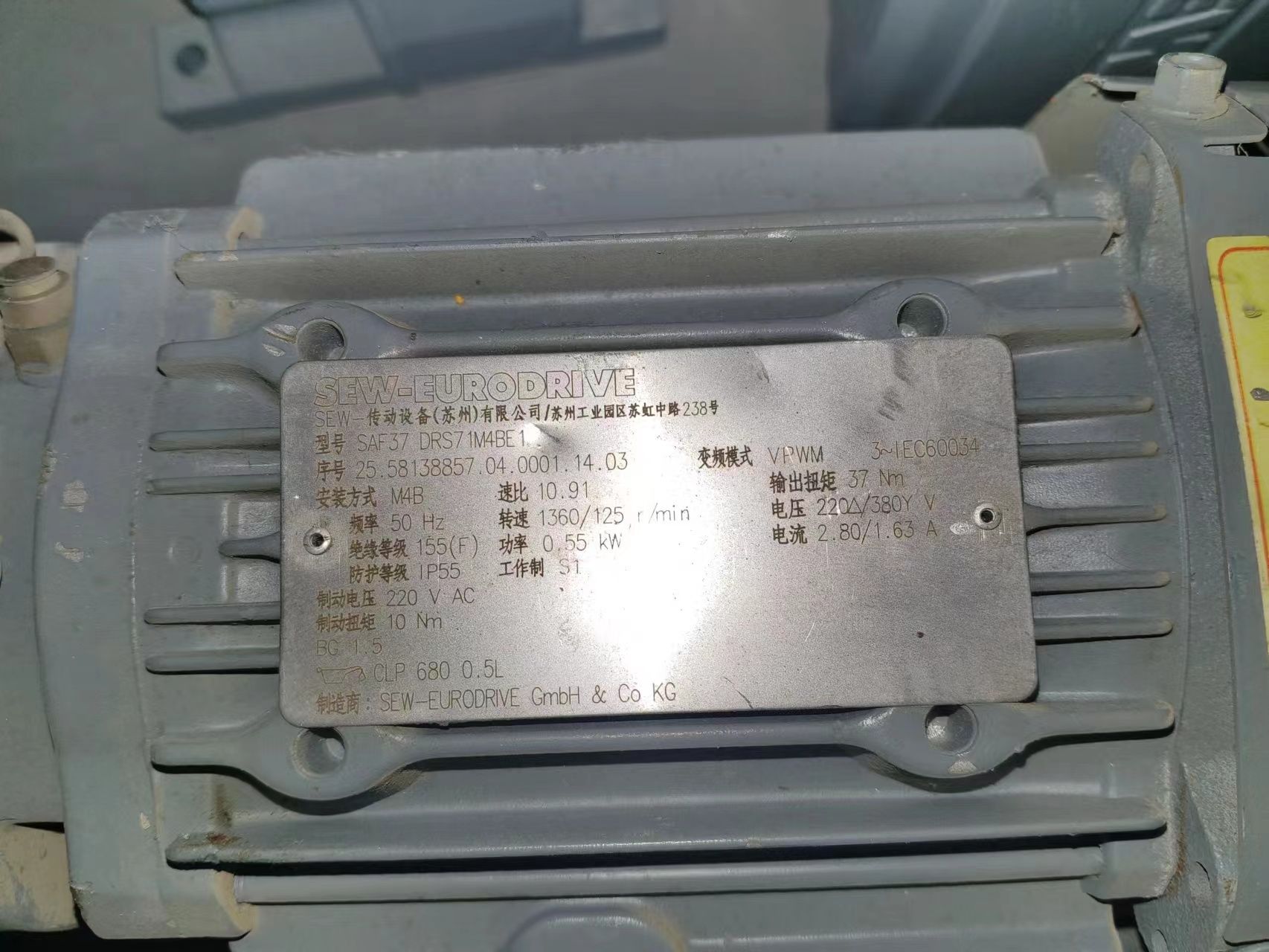

请问一下SEW电机铭牌上的这个扭矩 37NM是怎么计算来的,按照公式 T=9550*P/n  铭牌上的扭矩不该是 T=9550*0.55/125=42.02Nm吗,铭牌上37Nm是怎么计算的 791b619349dac7ef1c7e4a90c3d697c.jpg

发表于 2024-1-12 11:38:17 | 显示全部楼层
电机到减速机传动效率不是百分百的,传动效率百分之九十多,大约就是37咯
没错,不能百分百计入,有效率数据  发表于 2024-1-12 11:47
发表于 2024-1-12 11:44:54 | 显示全部楼层
1360是最大转速吗
你可以百度一下,电机的减速比,就理解这个1360是啥意思了  发表于 2024-1-12 11:50
发表于 2024-1-12 14:37:42 | 显示全部楼层
许用扭矩
发表于 2024-1-12 14:43:30 | 显示全部楼层
原来是减速机和电机一体的
发表于 2024-1-12 14:47:07 | 显示全部楼层
0.9的效率吧
