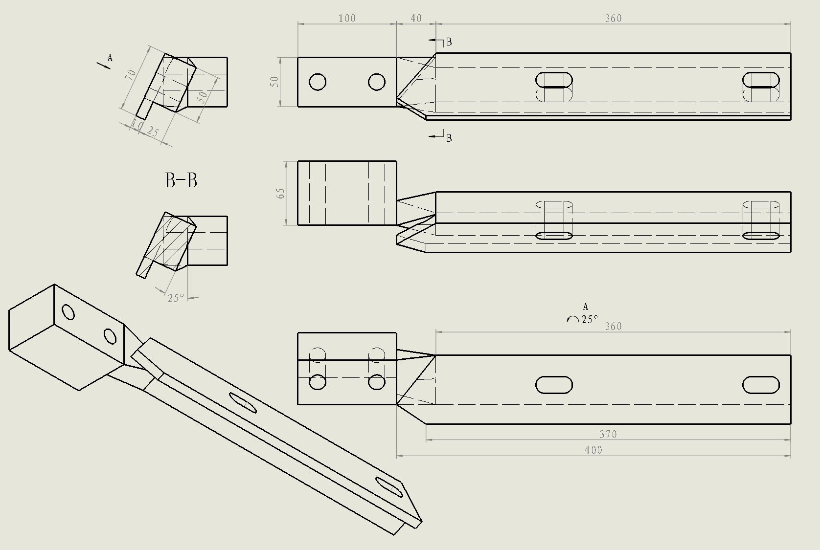

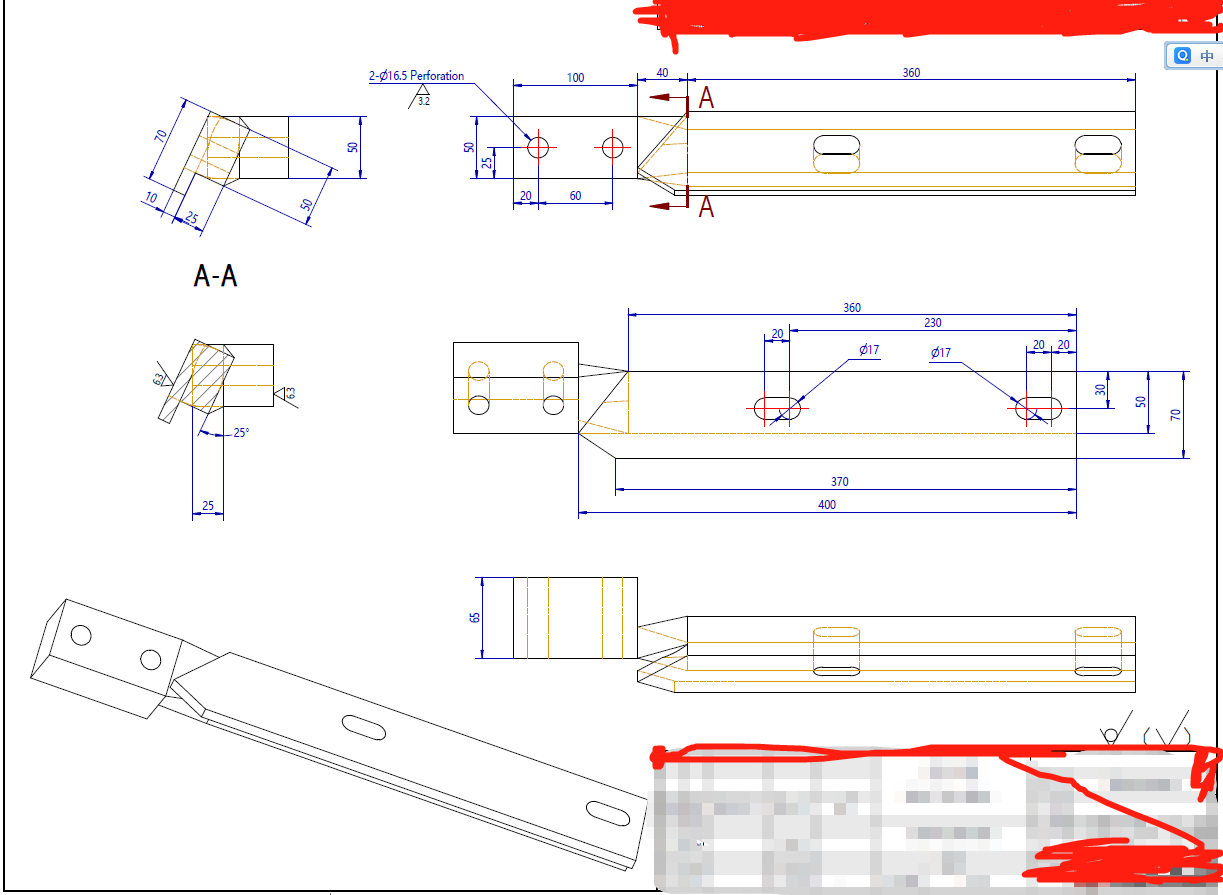

大佬们,现在手里有个国外二维图纸,小弟实在看不出来中间连接的那块是怎么整的,三维丢失了。
发表于 2024-1-12 09:29:23 | 显示全部楼层
两个矩形凸台放样
发表于 2024-1-12 09:43:48 | 显示全部楼层
拿纸条扭25°你就知道了
图纸内的三维视图看上去不太对,厚度都变了

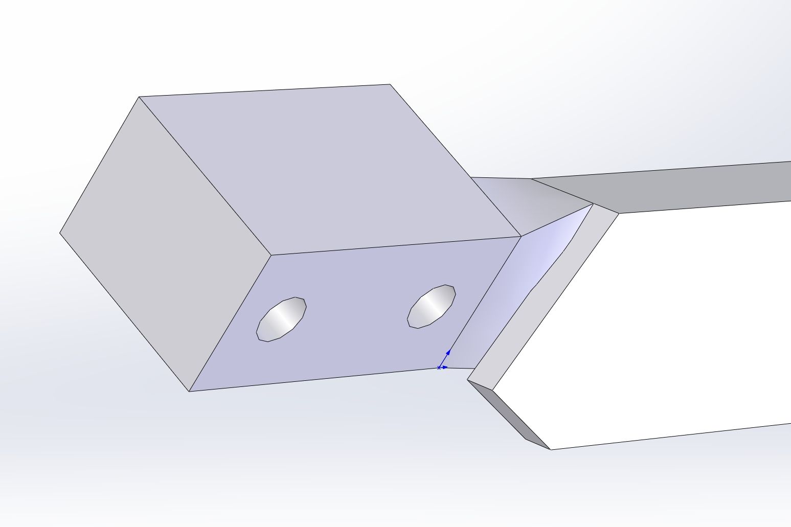

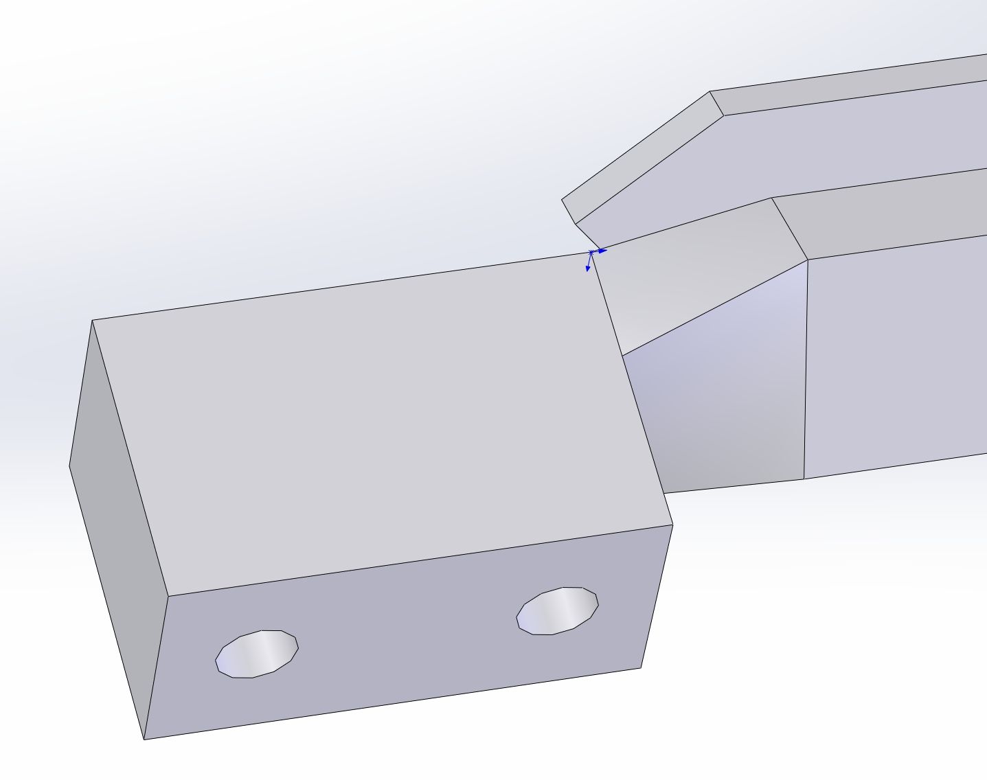

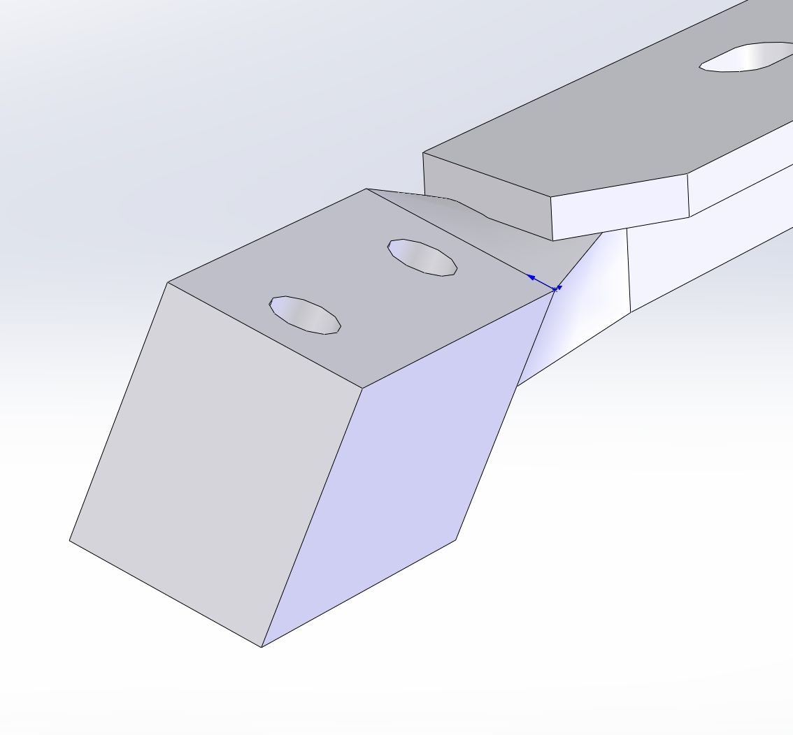

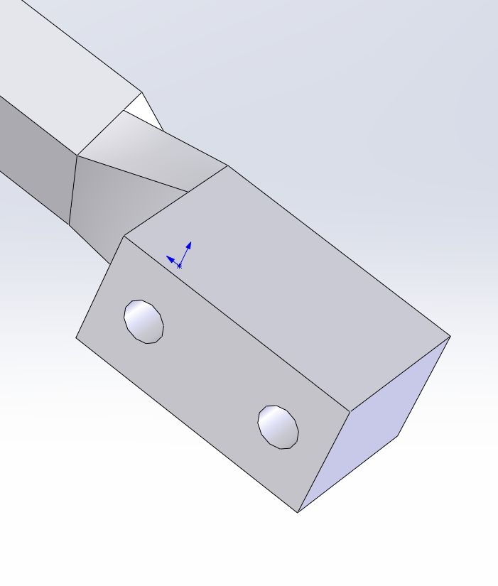

发表于 2024-1-12 14:30:49 | 显示全部楼层
发表于 2024-1-12 14:33:58 | 显示全部楼层
VeryCapture_20240112143329.jpg VeryCapture_20240112143259.jpg VeryCapture_20240112143233.jpg VeryCapture_20240112143208.jpg

国外的二维图纸,首先要搞清楚是第几视角投影。
