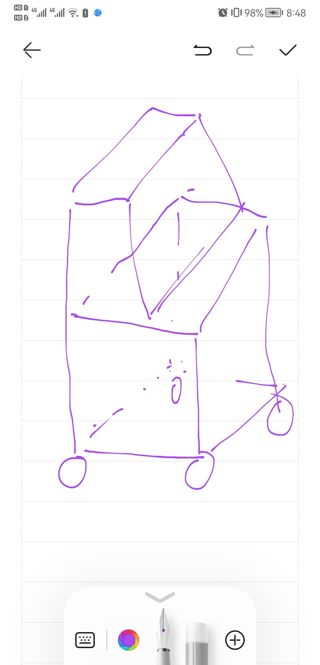

1200*1500*700大小的测试台,并配有电气箱。底下带脚轮(有刹车)。用40*40*4型材焊接主框架是否牢固稳定,不会出现倾覆等现象。
请大家给些建议,小白请教各位

估计没人能回答你,重心呢?稳不稳定看重心位置

重心高的话,把底板加重
发表于 2024-1-12 10:08:09 | 显示全部楼层
负载重量和高度?

wfsoochow 发表于 2024-1-12 09:30
重心高的话,把底板加重
行业一般做法是,管内灌沙

不知道多重,小重量可以,大重量的话,可以用40X80的
发表于 2024-1-12 13:38:53 | 显示全部楼层
动力源是手动的话肯定没问题

总高1500,重心位置高度方向845,偏高。总重180kg 有油管,位置不确定,不定因素

可以是可以,底部要加配重,好像之前做过一个类似的工装推车,加砂或加水桶之类的

重心不稳就加配重调重心   180kg的话40*40是够了的,框架中间补几根加强型材
