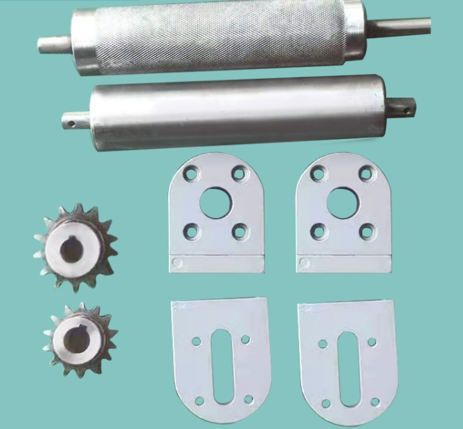

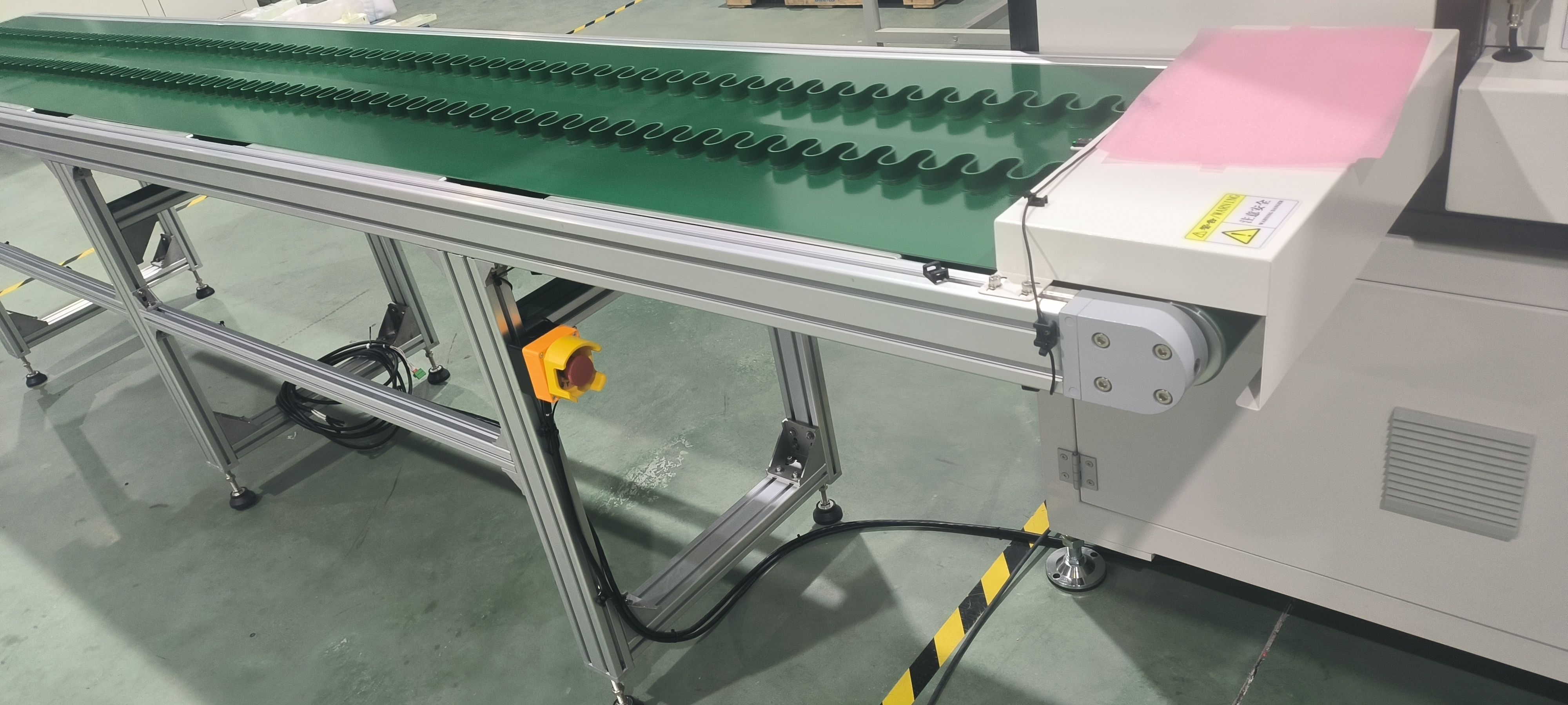

最近做了个皮带线,使用的零部件如图所示,皮带比较长,3m,在使用的时候过一段时间就会产生咯噔咯噔的异响,第一次出现的时候,喷点油就没声音,后面又出现了就拆了,更换了轴承,好了几天又出现了异响,家中其他工程师提出将轴做热处理加硬,再次更换轴承,我没想明白其中的道理,各位有好的建议吗

 楼主| 发表于 2024-1-11 20:26:42 | 显示全部楼层
我目前打算将主动轴加硬,与轴承的配合间隙从间隙改成过渡
发表于 2024-1-11 20:38:23 | 显示全部楼层
图片一 的都是用了深沟球轴承,调心角不够,再加上滚筒长度比较长。
主动滚筒 在和 轴承配合时 由于加工安装等误差 ,左右两侧轴承很难同心。所以轴和轴承内圈打滑。
建议你 把主动滚筒端的轴承 换成 外球面带座轴承。
 楼主| 发表于 2024-1-11 20:54:35 | 显示全部楼层
主动滚筒 在和 轴承配合时 由于加 ...
没有这样操作的空间啊,只能在安装的时候注意点了
发表于 2024-1-11 20:58:25 | 显示全部楼层
可以改,以前也有发生过类似的情况。
如果你这个应该是 40*80的铝型材  就可以用图片这样的轴承,在加两块过渡板就可以了
发表于 2024-1-12 08:23:21 | 显示全部楼层
这个可以更换楼上建议的轴承
发表于 2024-1-12 08:41:19 | 显示全部楼层
主动轮换成调心轴承,从动轮把轴承装滚筒上,从动轴不动
发表于 2024-1-12 09:01:14 | 显示全部楼层
1、主动轮换调心轴承;2、主动轮与轴承过盈配合(过盈量小点,不然不好装配,不过盈的话会产生蠕动现象,会把轴磨断)
