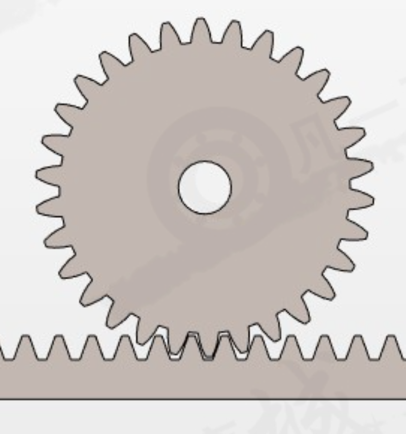

1. 传动精度与皮带刚度、齿形、带轮齿数及其布置方式均相关,一般齿形、齿距选择合理,张紧设计规范的同步带传动精度是很高的;
2. 我觉得可以做个思维实验。
      已经啮合到带轮圆周上的同步带我们似乎可以想当然地认为带和带轮的齿形完全重合,但是在带和带轮相切的位置,即带上的齿刚要啮入或啮出带轮的阶段,(由于T5、T10是梯形齿)我们可以类比下齿轮齿条传动(或者说滚齿机的加工过程):
      齿条的齿形是梯形,根据范成原理,它运动时会在转动的圆形毛坯上割出渐开线形的齿槽,这样的齿槽越往根部夹角越小,越往边缘夹角越大。我们可以想见在齿轮边缘位置,做齿槽渐开线的切线,其夹角肯定是比齿条的梯形齿夹角要大的。
      回到同步带的问题,如果带轮的齿槽真的和带的齿形做的一样,那啮入、啮出时,带和带轮的齿会不会打架?所以带轮上的齿槽夹角必须做大一些。实际上带轮上的槽型不但能保证顺利啮入、啮出,还能靠齿槽根部夹紧皮带齿端部来保证精确传动。
不过不确定到底是不是真的这样,只是我自己一直这样理解¯\_(ツ)_/¯
AT不也是50°吗?  发表于 2024-1-15 13:29
不太清楚说的哪种,是否有截图或链接?  发表于 2024-1-15 13:19
可以这么理解,担心干涉嘛。但是如果是这样的话 那米思米推荐使用的其他类型梯形齿同步轮和同步带,角度是一样的啊。比如AT L H 等系类。  发表于 2024-1-15 10:57
