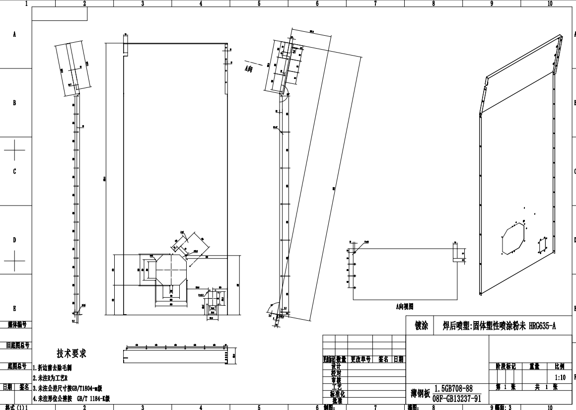

请问下折弯图纸 不是90°的标注怎么标要清楚点,每个面还有孔那些 ,我标出来感觉很乱,  有没有规范点的图纸让小弟参考下 谢谢

 楼主| 发表于 2024-1-11 16:29:59 | 显示全部楼层
图纸不知道怎么设置不用威望 看我截的图就行了
发表于 2024-1-11 16:34:21 | 显示全部楼层
孔表,如果对折后孔距尺寸无要求,就展平图的孔表,有要求就多附几个孔表
发表于 2024-1-11 16:44:32 | 显示全部楼层
标个差不多就行,直接把3D图丢给对方就行了
 楼主| 发表于 2024-1-11 16:49:20 | 显示全部楼层
三维图不好给的 我们基本都给的2维
 楼主| 发表于 2024-1-11 16:50:10 | 显示全部楼层
孔表是啥意思 不是很理解
发表于 2024-1-11 16:51:57 | 显示全部楼层
不给三维,那就各种剖
发表于 2024-1-11 17:06:26 | 显示全部楼层
图纸是工程师的语言,一定要简介,清楚。
 楼主| 发表于 2024-1-11 17:15:03 | 显示全部楼层
漂飞 发表于 2024-1-11 17:06
图纸是工程师的语言,一定要简介,清楚。
之前没有标过这种的 也没有参考的  有没有类似的图纸参考下 大佬
发表于 2024-1-11 17:29:17 | 显示全部楼层
地瓜地瓜y 发表于 2024-1-11 16:50
孔表是啥意思 不是很理解
利用坐标表示孔位,孔用字母序号标注,制成表
