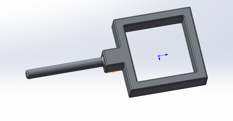

兄弟们,这个销子好加工吗
零件一
零件一

整体零件不好加工,可采用装配式,圆柱部分焊接或螺纹链接。

可以加工 ,整体掏出来,你就看看你嫌贵不。 车床是可以车的
发表于 2024-1-11 10:57:22 | 显示全部楼层
没有加工精度、技术要求的图纸谈加工都是耍流氓
分析到位
发表于 2024-1-11 11:07:57 | 显示全部楼层
很好加工
发表于 2024-1-11 11:08:34 | 显示全部楼层
没精度要求就直接铸造
发表于 2024-1-11 11:34:29 | 显示全部楼层
能加工,但是不好加工
发表于 2024-1-11 11:50:55 | 显示全部楼层
这样肯定不好加工,但是可以加工,先看你是做什么用,结构是不是能更改
