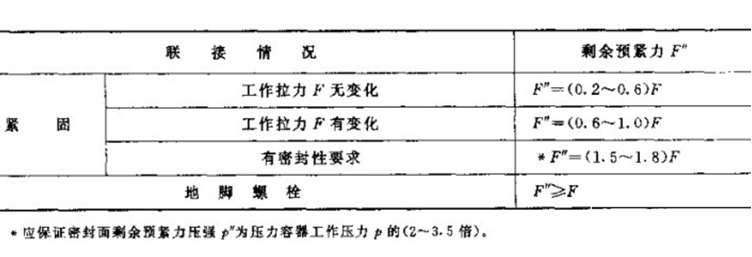

请问哪位大佬知道这个表的出处
发表于 2024-1-11 09:31:59 | 显示全部楼层
一般都是 手册 才有这些数据。
 楼主| 发表于 2024-1-11 10:45:39 | 显示全部楼层
pengzhiping 发表于 2024-1-11 09:31
一般都是 手册 才有这些数据。
我也是这么认为,但是在机械设计手册里面没找到
发表于 2024-1-11 11:19:50 | 显示全部楼层
像是压力容器手册里的,看看GB150里面有没有
