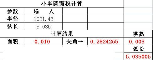

请问几何计算问题
发表于 2024-1-11 12:15:09 | 显示全部楼层
现根据图形,给出解答:图中标注的夹角位置不对,而是底部弧线相对圆弧中心的夹角,半径是1021.45.弧长5.035.
至于弦长,很容易求解了。  发表于 2024-1-11 12:19
详细求解过程就不列出了。如有不对,还请指正。  发表于 2024-1-11 12:16

差别就0.000076mm?,干啥 ? 造原子弹也没那么讲究啊
