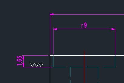

标注中这个n代表的什么意思呢,是直径的意思?还是孔直径的意思,还是normal?还有1.65那个尺寸旁边三个倒三角是粗糙度的意思吗?

图片在这里

发表于 2024-1-10 16:16:21 | 显示全部楼层
俯视图呢?
 楼主| 发表于 2024-1-10 16:23:16 | 显示全部楼层
俯视图就是一个圆的形状,这个俯视图被遮住了,我一开始以为是孔直径的缩写,但有一张图同时出现了还Φ和n,一个标注了孔一个标注了圆柱。
发表于 2024-1-10 16:33:13 | 显示全部楼层
n没见过,看图纸意思大概率是直径,三角是日标粗糙度旧标准,三个三角对应1.6
发表于 2024-1-10 16:37:32 | 显示全部楼层
n9是指公差带精确等级吧
发表于 2024-1-10 16:38:27 | 显示全部楼层
n怀疑是字体的问题,你换这个字体的时候会变成直径符号
三角标是粗糙度
 楼主| 发表于 2024-1-10 17:19:51 | 显示全部楼层
三角标是粗糙度
可以了,多谢大佬!
发表于 2024-1-10 17:45:57 | 显示全部楼层
有些台企的图纸标注也会标注倒三角,标识粗糙度的等级
发表于 2024-1-11 08:41:00 | 显示全部楼层
字体问题,不同软件之间转换格式导致的
