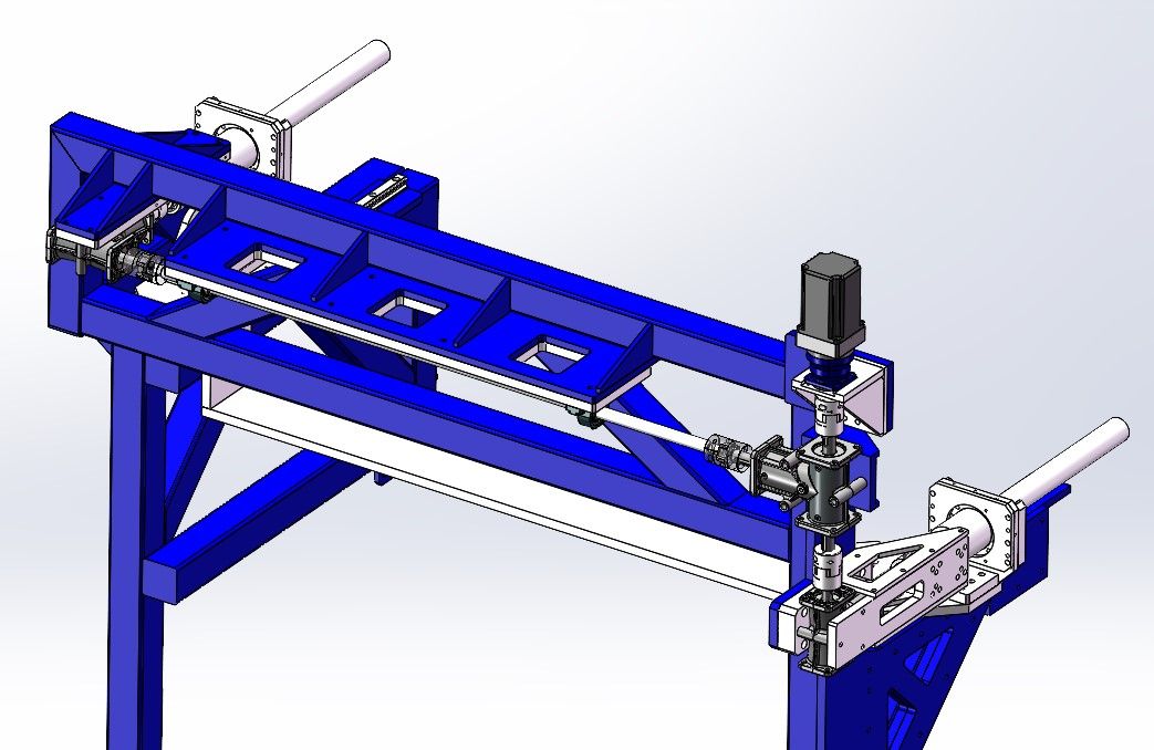

同步机构晃动问题

lanshujian10 发表于 2024-1-10 11:08
直接用4根丝杆提升机,没有导向?
单走一个6
实际测试下来,精度可以,就是螺杆晃加声音响,怕的很,估计用不了多久就歇了。
 楼主| 发表于 2024-1-10 11:14:00 | 显示全部楼层
尹志春 发表于 2024-1-10 10:55
这种结构,你把减速机拿掉,直接同步带效果不错,同步性能好,
一开始是同步带加胀紧机构的设想,后面怕同步带断就改了
发表于 2024-1-10 11:20:41 | 显示全部楼层
你真能搞笑,同步带会断,就这个扭力10N以内的,用100年也不断,同步带寿命很长,

发表于 2024-1-10 11:21:51 | 显示全部楼层
我觉得结构没啥问题,你需要做好装配工作,把四条导轨都找平行,如果没有导轨需要加上,还有就是导轨定位长度尽量短一些。期待你的成功。如果能把电机轴移动到左右传动轴的中间会更好些,这样可以让各轴的齿轮背隙相同。
发表于 2024-1-10 11:22:07 | 显示全部楼层
考虑加配重
发表于 2024-1-10 11:23:47 | 显示全部楼层
emo~
不知道咋说,你对不加导向有信心就好。
发表于 2024-1-10 12:08:20 | 显示全部楼层
不考虑平面精度,升降平台和4个丝杠做成浮动连接就能用。
发表于 2024-1-10 13:54:15 | 显示全部楼层
晃动是因为你没有导向,本身丝杆是不具备导向功能的,声音大的问题,如果你用的T型丝杠并且负载也大,本身摩擦力就大,声音大点正常。如果用的滚珠丝杆声音大有可能是你安装精度问题,也有可能负载太大。
发表于 2024-1-10 14:37:51 | 显示全部楼层
1吨负载同机构用过,精度一步步调好吧,齿轮箱选精度好的。最后一年后等着换丝杆吧
设备是24小时全年运行的,精度全部在0.05以内,再高就太费时间了。目前一年需要换一次丝杆
