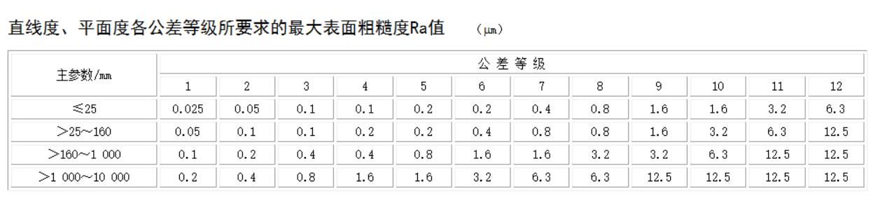

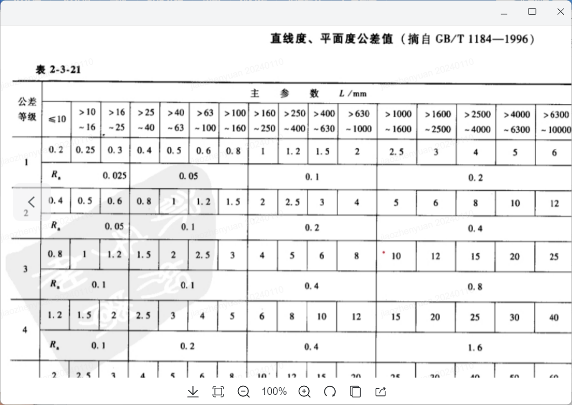

才发现,机械设计手册上平面度与粗糙度有关系,基本是10倍的关系,是吗,为什么,设计上谁用到过

 楼主| 发表于 2024-1-10 10:31:12 | 显示全部楼层
mhfx2020 发表于 2024-1-10 10:00
没理解说的是什么..
机械手册第一本
GB/T1184-1996《形状和位置公差未注公差值》,原标准可没有粗糙度这三个字  发表于 2024-1-10 10:40
 楼主| 发表于 2024-1-10 10:32:15 | 显示全部楼层
没明白你的图啥意思
例如公差等级要求为7,标注长度为200mm,该表面粗糙度Ra值不超过1.6,应该跟你那个表结论是一样的  发表于 2024-1-10 10:45
发表于 2024-1-10 11:44:21 | 显示全部楼层
我的理解是如果粗糙度太大会影响平面度的测量精度
附件为1184-1996..买到盗版教材了?.....举一个反例.金属注塑成型...楼主可以去了解下..
GB_T 1184-1996 形状和位置公差 未注公差值.pdf
