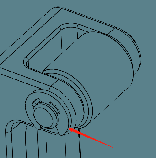

这个滑轮的安装方式有(轴和滑轮是不锈钢材质):主体是锌合金前提下
①带台阶轴+E型卡簧;②:带台阶的实心轴或者空心轴+旋铆;
③光轴+一端搓网纹花;④:螺钉+螺母;
⑤光轴,两端焊接,主体是不锈钢的前提下。
考虑外观的情况下,螺丝组合是很少用上;
请问下哪种方式成本最优,组装最方便?或者还有其他的安装方式?

发表于 2024-1-6 11:19:13 | 显示全部楼层
工业设计啊
工业设计人员可能不知道这么多种结构,所以比较纯粹
不知道咋选择 要成本低 方便装 又不影响外观  发表于 2024-1-6 13:41

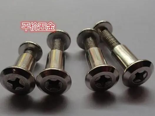

发表于 2024-1-6 12:51:36 | 显示全部楼层
轴肩螺钉+螺母搞定
这种是简单多了,也便宜,轴肩螺钉就可以,不要螺母,锁上螺母就不好看,直接一端攻螺纹就可以  发表于 2024-1-8 09:22
哦 一端攻牙 一端通孔带沉头 ,也是一种方法  发表于 2024-1-6 13:40
发表于 2024-1-6 13:42:28 | 显示全部楼层
光轴加搓花,加工便宜,组装也简单,成本最低。但是可靠性不是很好,用久了会松。
如果有这方面的要求可以改用第二种,成本跟组装相对低。
如果要拆的话,选第一种或者第四种。
第五种算了,成本太高了。
第二种用的也多 但不好拆 有的时候客户会有旋铆方向的要求,要做治具  发表于 2024-1-6 14:12
还有要考虑到量的问题,上不上自动化,有的要专用工具。  发表于 2024-1-6 13:57
发表于 2024-1-6 15:15:40 | 显示全部楼层
直接用塞打螺丝加防松螺母

发表于 2024-1-8 08:48:27 | 显示全部楼层
考虑拆装,卡簧最好(也可以两端卡簧),不考虑,光轴焊接最简单

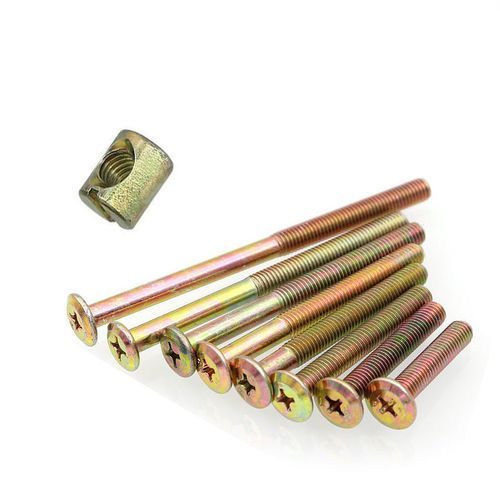

发表于 2024-1-8 09:20:56 | 显示全部楼层
对锁螺丝。
或者一头攻丝,用大薄圆头内六角家具螺丝。
http://www.cmiw.cn/forum.php?mod=attachment&aid=NTU3MTAyfGM2NmVmZTMwfDE3NjEwMzY3Njh8MHw%3D 截图_选择区域_20240108092252.jpg u4028056333332951568&fm224&app112&fJPEG.jpeg
