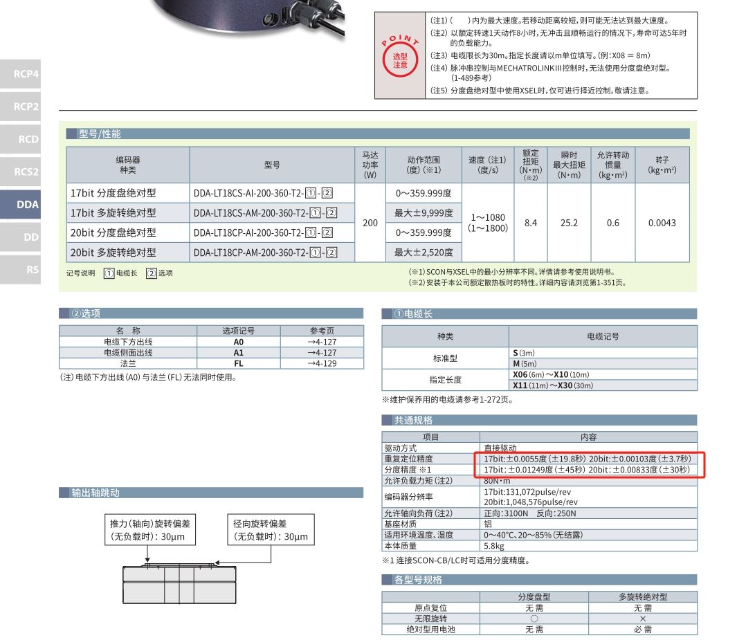

DD马达我找了一些没有那么高的呢,用20位的光编最后实际精度也就是0.006°左右,现在寻了一款空心电机,实际精度能到30″左右;另外说一句,我想寻的电机直径100mm以下,扭矩0.1-0.5牛米就够用

发表于 2024-1-7 16:06:55 | 显示全部楼层
日本IAI的DD马达,20bit编码器,重复精度±3.7秒
20秒还是可以做到的,论坛里还有个1秒的,不知道怎么才能做到
