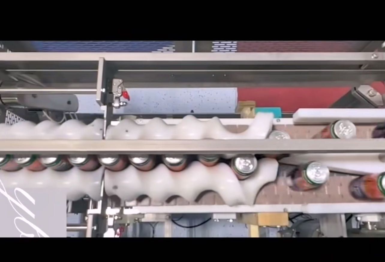

螺杆如图,请教各位大神这种螺杆的设计方法。是否有相关参考资料?
螺杆
螺杆

发表于 2024-1-5 14:56:00 | 显示全部楼层
大概好像分 加速段变速段匀速段
发表于 2024-1-5 14:57:12 | 显示全部楼层
看图我感觉这螺杆就是随便出出的,能跑就行那种,低速用用的那种
发表于 2024-1-5 15:42:31 | 显示全部楼层
蹲个点,刚才搜索过,但现在没空试,B站找到的只有平面的绘制方法,但底下评论说这类绘图要用3D模型,用平面做的图加工出来会挤坏产品。

发表于 2024-1-5 16:17:06 | 显示全部楼层
Juesenan93 发表于 2024-1-5 15:42
蹲个点,刚才搜索过,但现在没空试,B站找到的只有平面的绘制方法,但底下评论说这类绘图要用3D模型,用平 ...
分匀速段加速段匀速段,根据需求定不同段的螺距,creo里面可以参数化设计输入公式出三维,加工就可以直接导入三维加工了
发表于 2024-1-5 17:11:44 | 显示全部楼层
二二er 发表于 2024-1-5 16:17
分匀速段加速段匀速段,根据需求定不同段的螺距,creo里面可以参数化设计输入公式出三维,加工就可以直接 ...
我用solidwrod的,以前有遇到这个,后面是发外做的。我同事说这些应该可以在淘宝找专业做这些的帮忙画并加工,是这样吗?

 楼主| 发表于 2024-1-6 08:50:56 | 显示全部楼层
qq642446015 发表于 2024-1-5 14:56
大概好像分 加速段变速段匀速段
老哥,说的方向是对的。
 楼主| 发表于 2024-1-6 08:52:58 | 显示全部楼层
大师,有没有相关需要设计的参数的说明,或者计算流程之类的?详细说说可否?
 楼主| 发表于 2024-1-6 08:57:53 | 显示全部楼层
浣溪沙 发表于 2024-1-5 20:36
人家让你看都不错了,你还要想人家的资料?
这种结构包装行业用的非常多,我想一定是有相关的设计流程和步骤的,所以上来看看老哥们有没有了解的
有设计计算方法的,年代太久,忘了  发表于 2024-1-6 09:16
