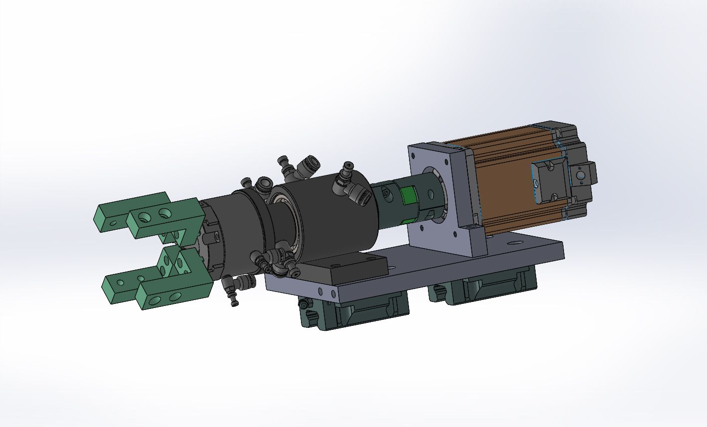

这个旋转夹紧机构,夹紧和松开的原理请教大佬解释

夹紧夹爪(四爪的吧)是固定在下方的壁内的两段式?气缸靠拉拽夹爪完成夹紧?那这个夹紧得力也不会大吧?

3爪?
发表于 2024-1-17 11:27:55 | 显示全部楼层
如果只夹持一种产品,可以参考打刀缸原理,如果要夹持多种产品前面直接用个四抓气缸
发表于 2024-1-17 11:30:42 | 显示全部楼层
这款就是自己设计实际应用的,除了换密封圈没啥问题

1个电机,2个气缸,分别啥作用?
发表于 2024-1-17 13:37:05 | 显示全部楼层
学渣渣 发表于 2024-1-17 12:47
1个电机,2个气缸,分别啥作用?
前端四夹抓气缸物品夹紧物品动作,后面的伺服电机扭紧到位松开物品

怎么这么多气嘴??
