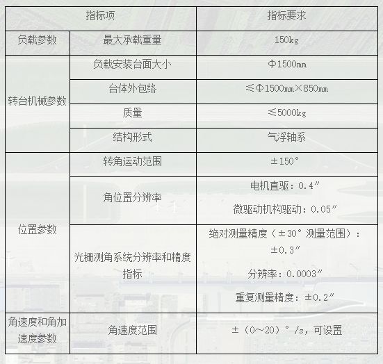

发表于 2024-1-3 10:10:29 | 显示全部楼层
网上随便搜的。
