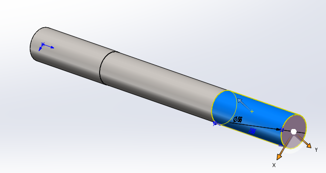

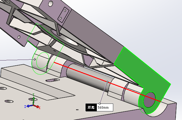

用过的朋友知道这个是什么,现实中角度没有这么大,10°左右。
中间的金箍棒长度560,两端外径55,中段不重要。金箍棒我想用40Cr,淬火后磨。金箍棒在两个铸件孔中做相对转动,但使用时固定无转速,要求稳定无偏移。
请教,两个铸件4个孔怎么干出来,金箍棒与4个孔的配合公差给多少好,我猜是H7/M6,请专家给个合理的说法,感谢!

怎么安装?

发表于 2024-1-2 15:27:28 | 显示全部楼层
做个简易的轴套吧,我们一般做两个特氟龙轴套整进去,或者去MISUMI选无油衬套,直接干接触,摩擦,圆度,各种公差需要考虑

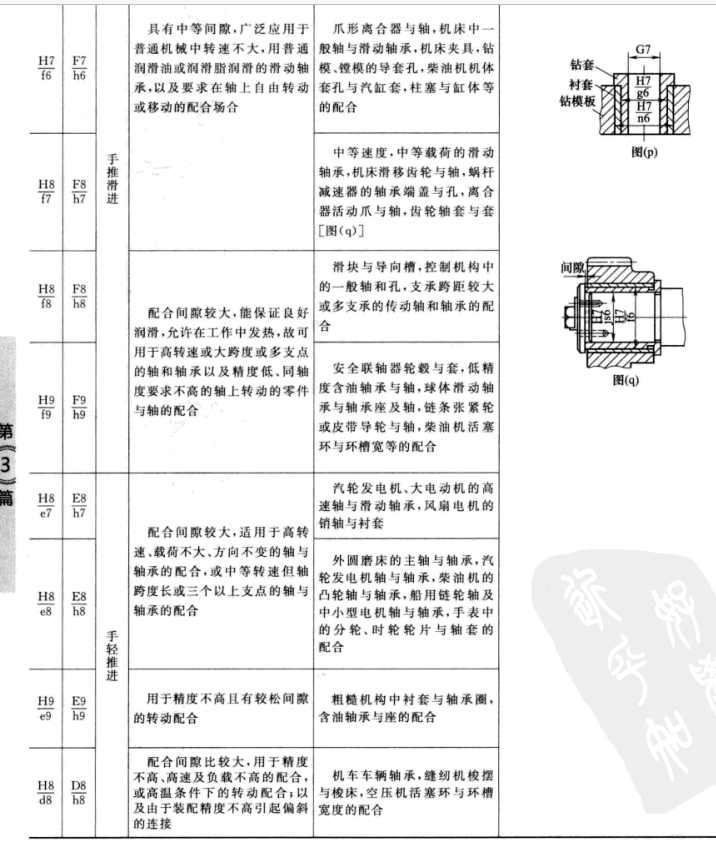

没有轴套,没有润滑,就是轴孔配合,560的长度,孔可以镗,但公差是多少难得确定。这里需要注意孔是两端装配的需要统一成型。你选的对于我的现实情况是合理的,因为单孔单轴我看应该是H7/h6,根据长度变化,扩大选择的话是H7/g6。

就是人工安装,油润,推
H7/m6是过度配合了吧,你保证能推的进去?  发表于 2024-1-2 16:34
