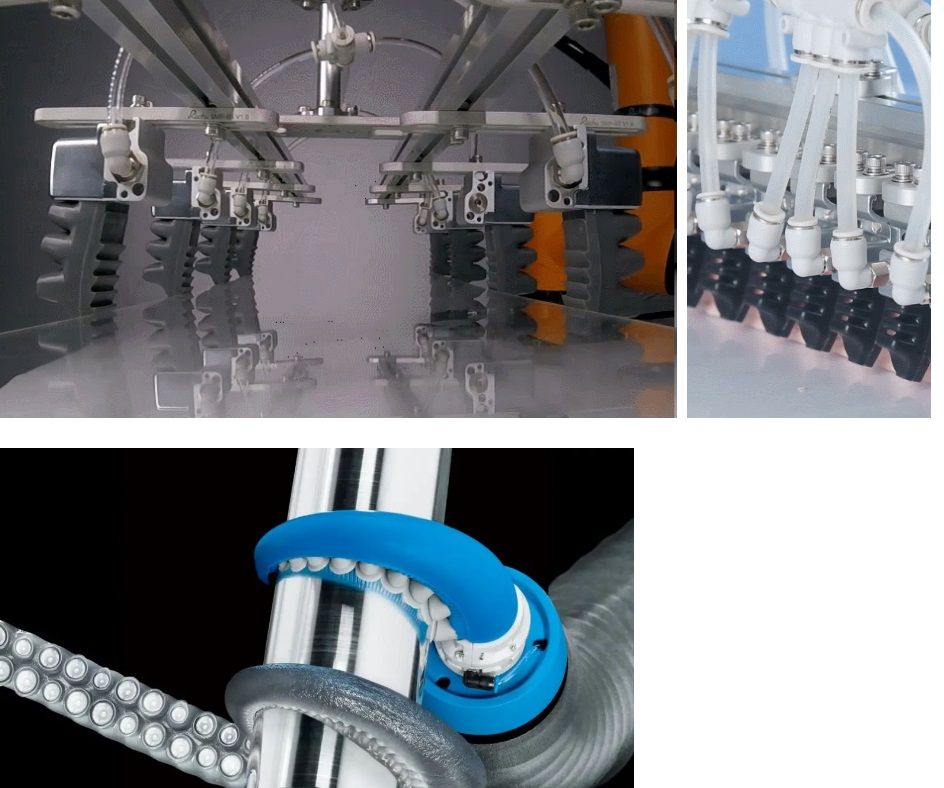

看到什么者归来的万能柔性手指,看这个能不能抓取呢

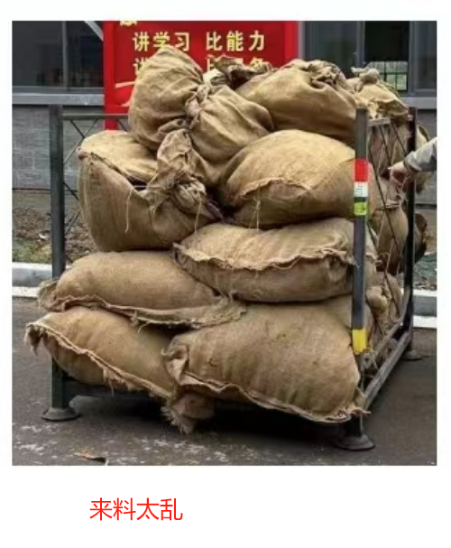

今天刚好遇到一个需求,视觉抓取物料,来料状态见图。
第一个难点就是用什么手爪合适,真空吸盘厂家说吸不了,机械手爪不允许抓破袋子
第二个难点,视觉能识别出这样乱的来料吗

发表于 2024-1-2 15:09:19 | 显示全部楼层
需要确认以下参数:
1. 袋子重量;
2. 袋子透气程度;
3. 来料是堆料还是半自动上料;
4. 要求全自动抓取还是半自动抓取。
来料就照片的那个状态,袋子明显是粗麻包袋无需过多累述。至于重量这些,无非就是功率大小而已,首先选用什么方式的抓手  发表于 2024-1-2 15:31

发表于 2024-1-2 17:45:38 | 显示全部楼层
不如整个给它倒进去,用传送带导流然后就简单了,不去抓袋子,去抓装袋子的框
