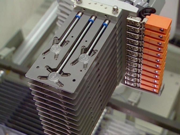

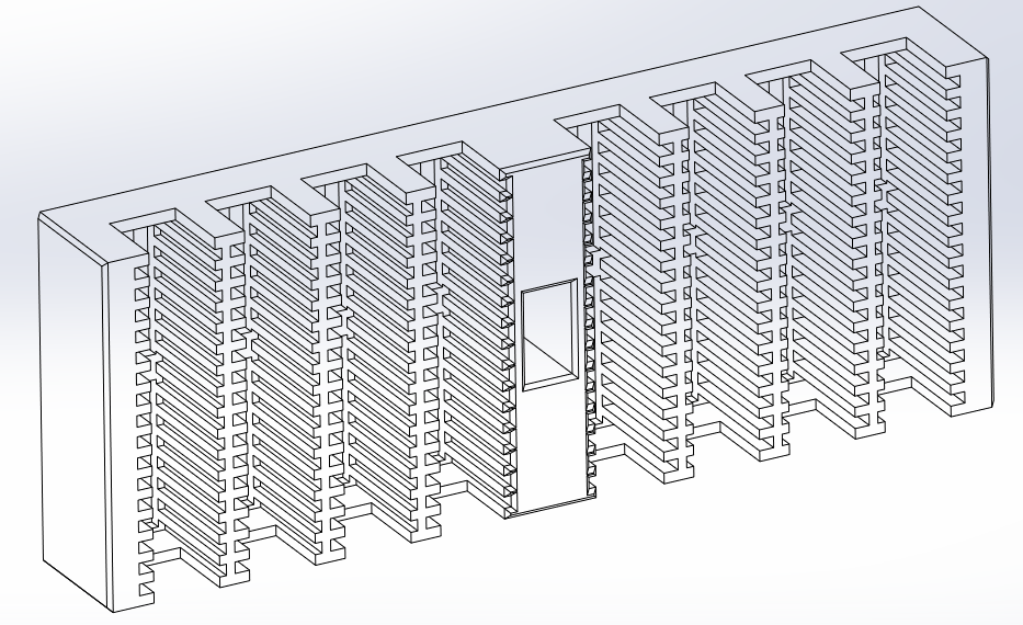

要将圆形薄片(陶瓷片)插入篮子中,本意是篮子带角度固定,薄片吸附后,夹爪二次推入篮子,再靠薄片自重后吹气划入篮子末端,但是个人觉得不可行,(每个篮子槽穴要放满)有没有更好的方式来解决

 楼主| 发表于 2024-1-2 14:17:51 | 显示全部楼层
LatersM 发表于 2024-1-2 14:04
为什么不直接插到位,吹进去陶瓷那么脆不会碰伤吗?
间隙太小了 用什么来抓取薄片插入呢 而且每次插入位置也不一样

 楼主| 发表于 2024-1-2 14:24:56 | 显示全部楼层
薄片直径30mm左右
发表于 2024-1-2 14:41:49 | 显示全部楼层
前司做过硅片的分片插片机,但那个是在水下的,利用水流将硅片分开,然后用平带把硅片送进花篮
发表于 2024-1-2 14:44:19 | 显示全部楼层
皮带送进去
