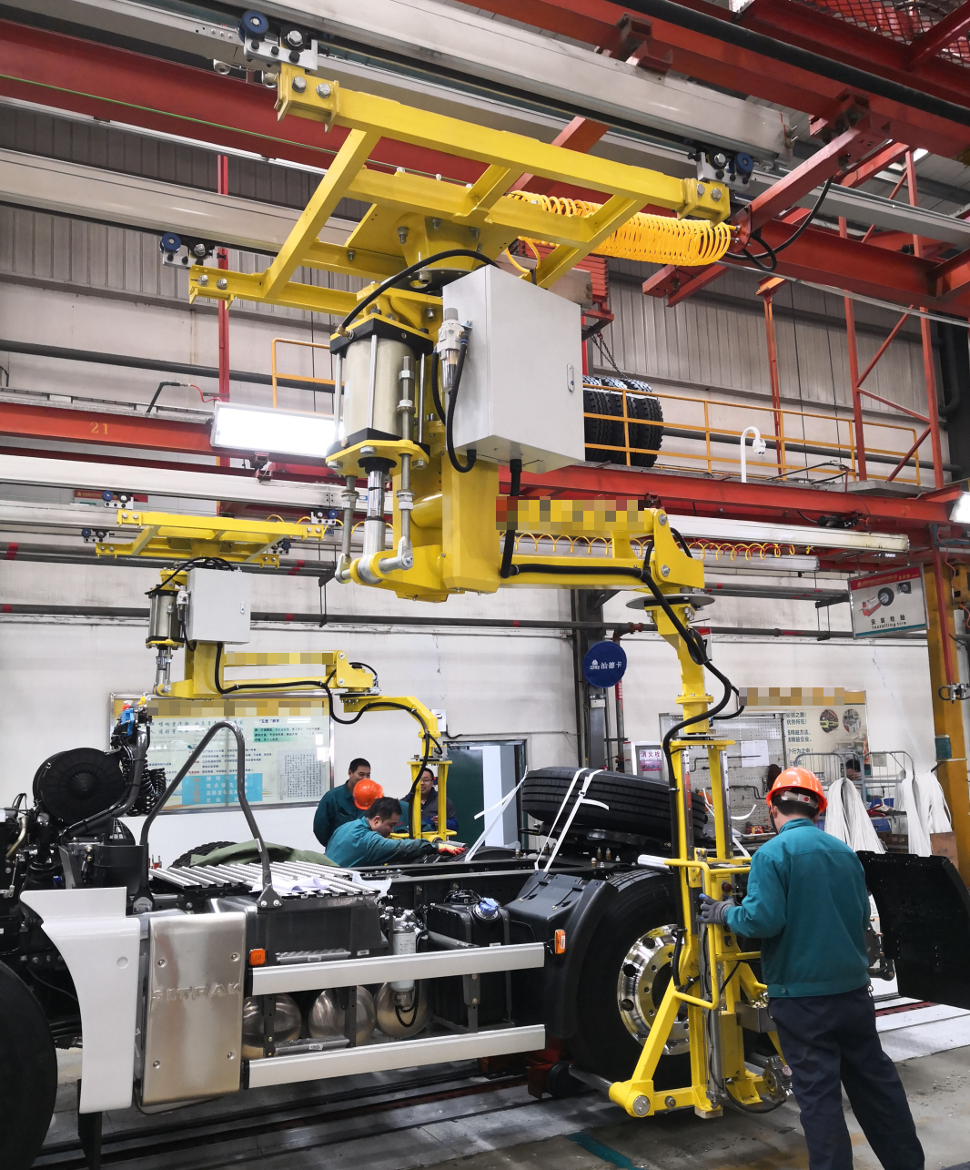

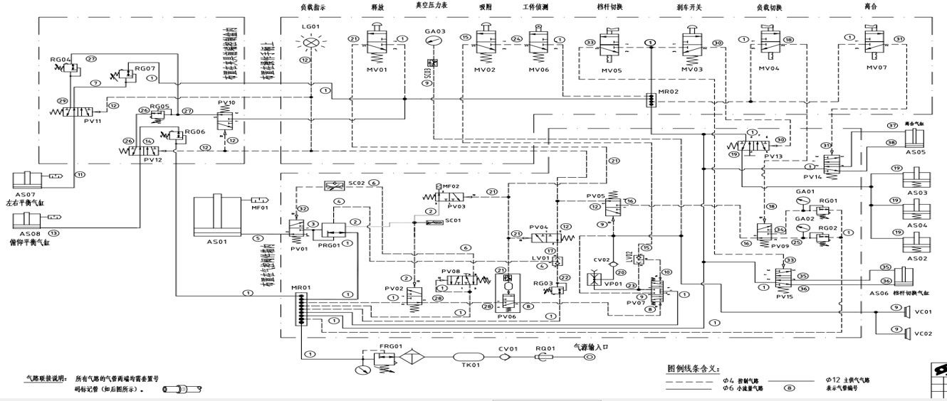

最近车厂项目需要类似的气动平衡臂,想知道有没有做过这方面的朋友。
看了半天气路图,看的很模糊。这个设备应该是全气路控制的。没有电的部分。
上资料,这些都是网络找的图纸,侵删。

有时自己画的都看不懂
顺着执行器一路一路往上找,其它的不要管,和这个执行没有关系,有时就是共用一下气路.

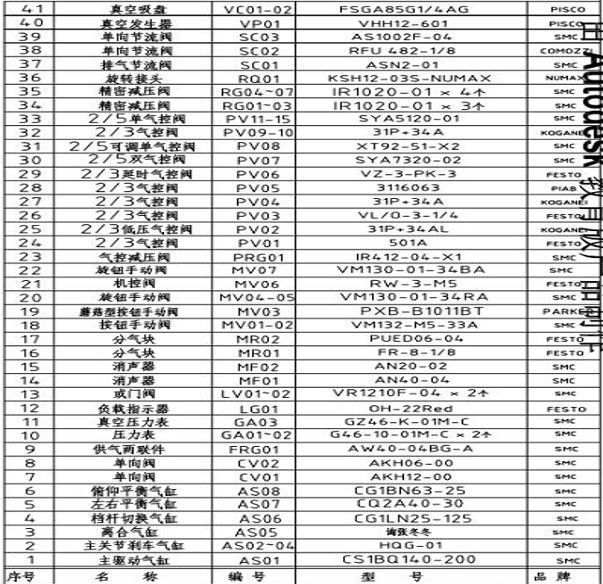

CKD或者费斯托都有成品卖,国内汽车厂配套商也做很多,原理就是用SMC中压式三位电磁阀+调压阀(带残压背压释放)+与被吊物品重量对应大小的气缸,气缸+调速阀增加速度调节即可,有些做成一路管接大气一路接上面这套,想稳定两路管都单独接这样的,至于那些触发开关翻翻SMC目录,需要与与、或阀还有延时阀还有手动气动阀一起整合到整个系统,这个就跟纯继电器控制回路一样的方法了

平衡气缸用低摩擦气缸,气动平衡没有基础,95%容易搞砸,特别是大负载的。之前做过一次拧紧枪的助力臂。导轨品牌:eepos
平衡气缸:FESTO低摩擦气缸
刹车气缸:国产(淘宝找的,品牌忘了)
操作手柄:上海烨博
是的。我看平衡气缸只有一路进气。 说这个简单的,都是没实际做过。感谢提供品牌。谢谢。  发表于 2023-12-30 00:56
