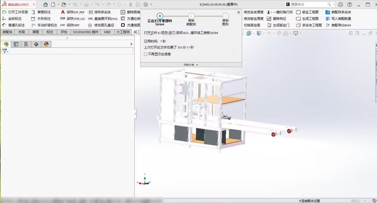

哥哥们。我这样是否可以光明正大的摸鱼?
发表于 2023-12-28 09:52:40 | 显示全部楼层 |阅读模式
QQ图片20231228094533.jpg & n; [; q, q( V; S7 _7 a6 n

发表于 2023-12-28 10:14:34 | 显示全部楼层
减少不必要的零件特征,可以加快图形打开的时间。
- C( W. R- ]# D比如有的网站上下载的脚杯,螺纹是用螺旋线扫描切除的。这样的特征就没必要。脚杯一般都买现成,甚至都不出图。
. u7 g# K) m: p& Q6 t9 Q深沟球轴承,外圈内圈还有滚珠都是一个一个画出来的,这也没有必要。有外径,内径,厚度,再加一个边缘倒角就能完全模拟轴承的装配状态。7 |  ]/ [0 z+ n5 h+ F4 ^
齿轮,同步带轮,链轮上的齿都不需要画那么细。画太真实了,工程图打印出来就是一坨黑色的墨。根本看不清。只要确定模数,齿数,厚度,轴孔,键槽,台阶,紧定螺丝孔。就能买到,或者定制标准的齿轮等等。人家专业做齿轮,链轮的厂家比我们使用齿轮链轮的更专业,不需要我们给出专业的加工图纸。所以这些轮子只要照着节圆直径画个圆盘就好了。" W5 Q# }& y. C7 e
坦克链也不需要一节一节地装配。装一个头,装一个尾,中间画一个转弯的,表示一下就好了。坦克链是标准件,需要多长就买多少节。不可能因为现在要买个一百几十节的就开注塑模新做一种型号的。2 u: w' N4 r# T/ z$ J
; u1 \/ q* ?2 O; Z3 Z5 C4 P
还有。把装配体里面的带报错和干涉的装配关系都修好。所有的零件尽量都给正确的完全约束。也能减少图纸的打开时间。
