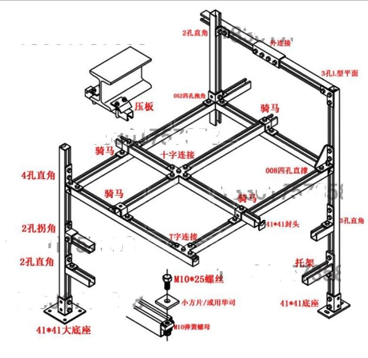

c型钢连接方式

直接铝型材
 楼主| 发表于 2023-12-27 14:42:13 | 显示全部楼层
各有各的用途的。
发表于 2023-12-27 23:58:44 | 显示全部楼层
铁的C型钢,有合适的吗?还是DIY?
