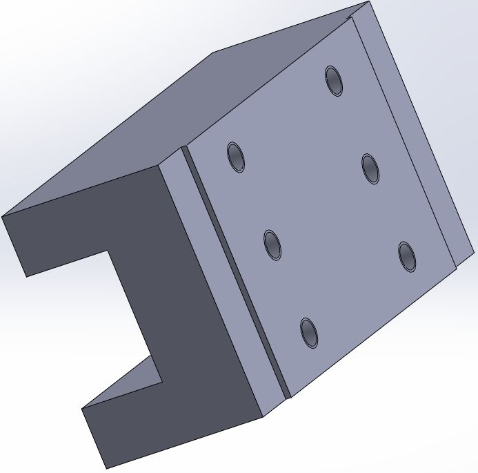

各位大佬:请问直线导轨滑块为什么是短方向三个孔,长方向两个孔,有什么讲究吗?

可能中间厚度不够,没有设计螺纹孔。。。

4个孔就足够了吧,为啥要6个孔?

滑块上自带的

小零件可以锁最左或者最右的两个孔
发表于 2023-12-27 09:01:12 | 显示全部楼层
4个螺纹孔锁死,两个光孔定位。还有些是全部都是螺纹

6个孔,有个两个孔是销孔,做定位用的,长的方向,只有两个孔,是因为中间得走直线导轨呀,你中间如果打3个孔,中间部位就很薄了

不好意思,是我没表述清楚,六个都是螺纹孔,其中有两个螺纹孔在滑块正中间,薄的那个位置
这个只能问原作者,说不定人家想锁两个孔双或者想锁四个孔或者想锁六个孔,就搞成这样子了。  发表于 2023-12-27 18:47
