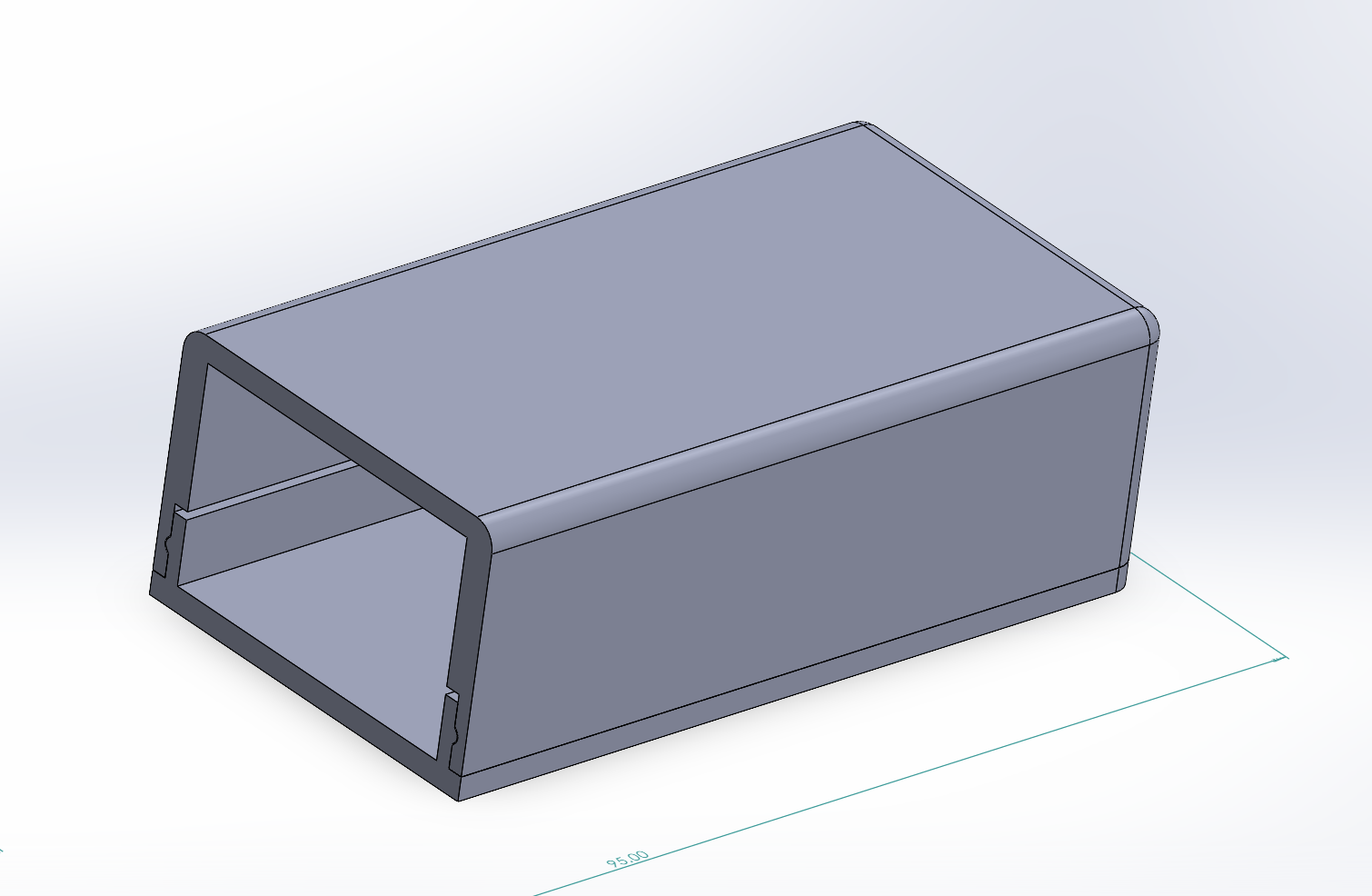

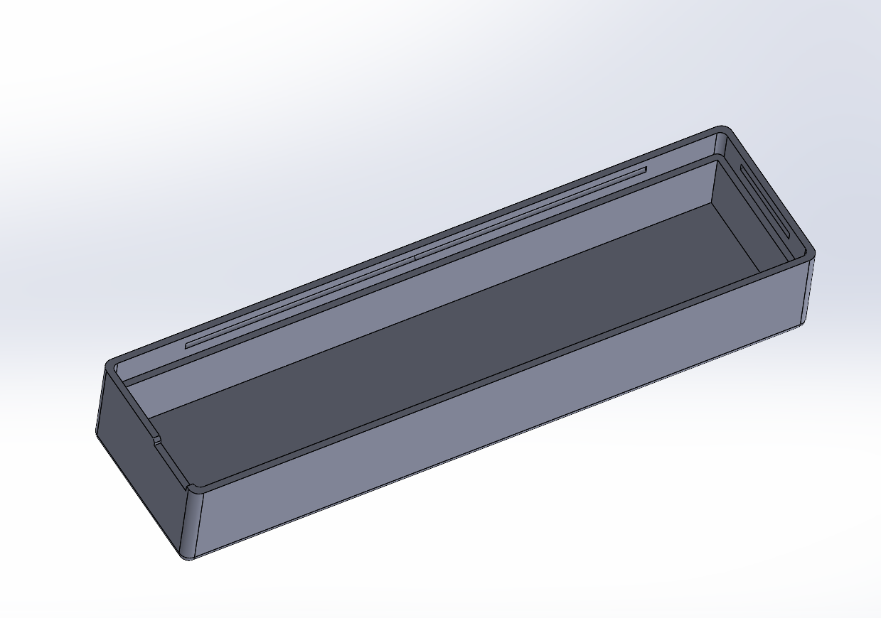

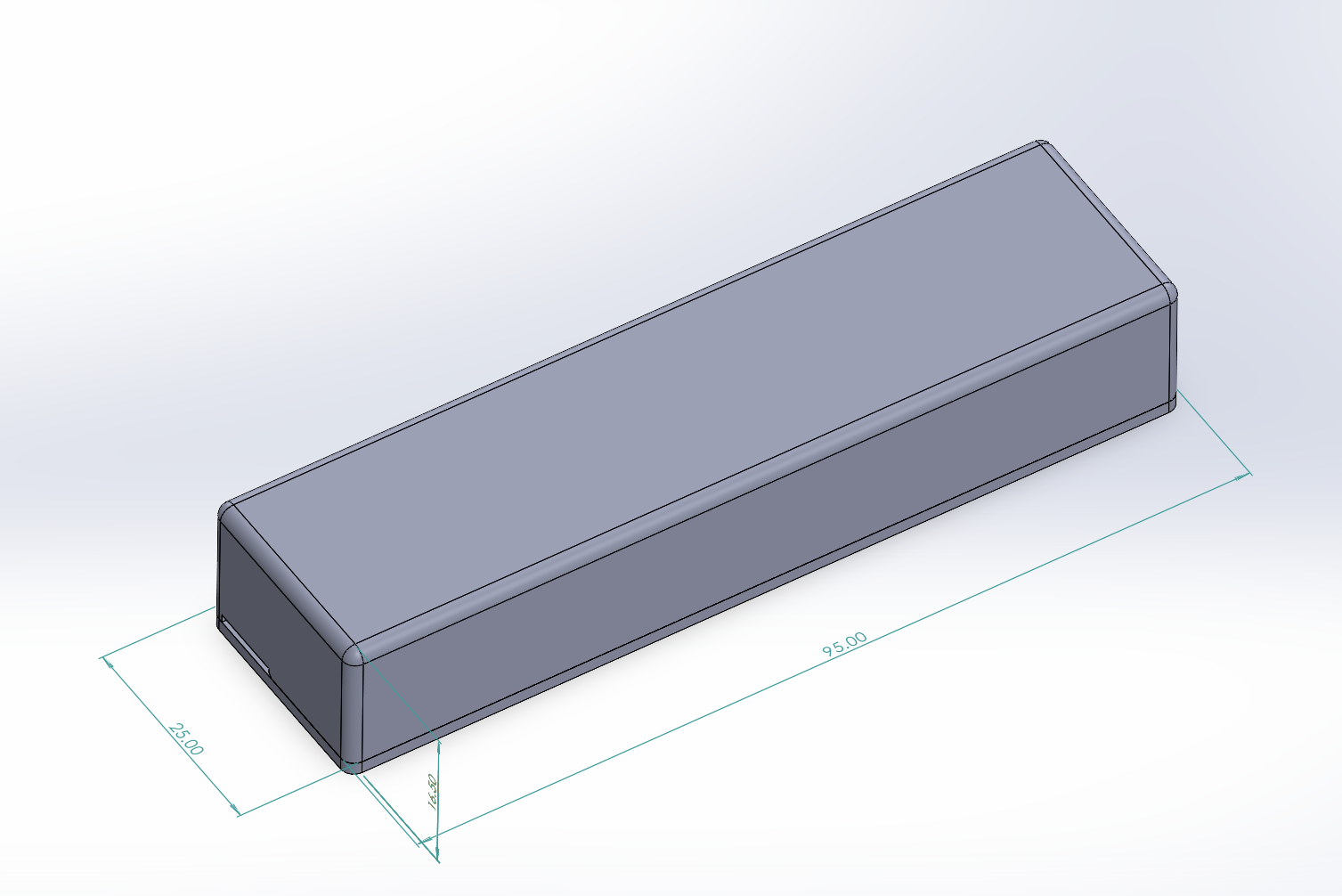

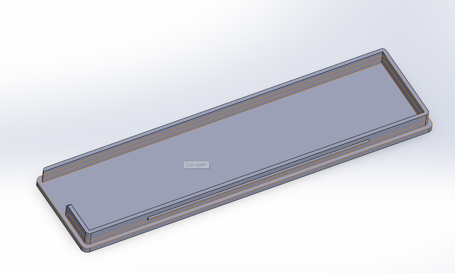

请教各位前辈和大佬们!我的问题是:这个是我现在用的薄壁塑料壳体,厚度大概2mm,里面装pcb板。是如图的扣合方式,原材料的加工方式都是三维打印。小弟才疏学浅,想请教一些新的,其他的塑料件的扣合方式,或者连接方式。感谢各位前辈和大佬!
剖视图
剖视图
下盖
下盖
装配图
装配图
上盖
上盖
发表于 2023-12-26 16:41:10 | 显示全部楼层
不需做那么,容易缩水,外观不好看,可以分段来做
另外,不需要四边都做,做边就可以了,一边做插入式,另一边做扣卡,

 楼主| 发表于 2023-12-26 16:55:21 | 显示全部楼层
另外,不需要四边都做,做边就可以了,一边做插入式, ...
收到!以前的产品确实是按照您的那种说法做的,但是当时抽查方式,因为里面的pcb板下的焊点顶着壳体,导致时间长板子变形了,板子上有光路,所以我才换掉哪种方式。还有就是这个尺寸是能小则小,国外的类似探头才半个拇指大小。
