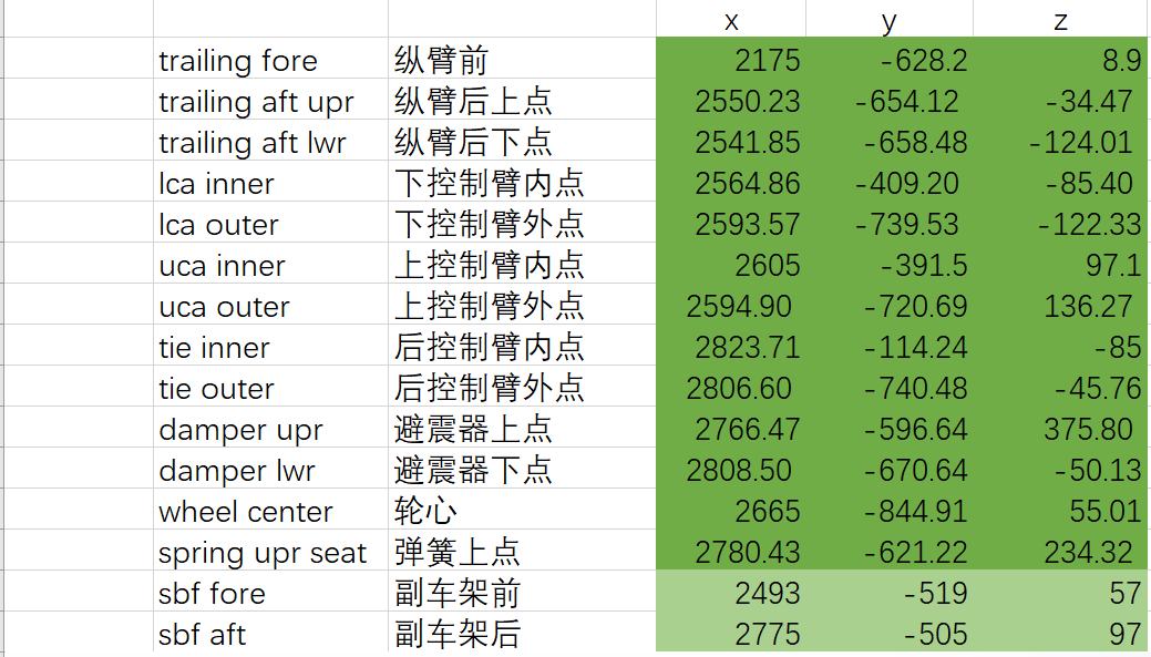

RT,向各位大佬求助一下,经理给了我一堆悬架的硬点,叫我做一下悬架的仿真分析,公司里的人都没有用过,只能来论坛找一下大佬求助

你要先把仿真模型建立出来,硬点是什么点?

给的是图片上这些,我上B站看了一些教程,ADAMS CAR的教程视频里面有一些是可以创建硬点的,但是有一些又不可以,我安的ADAMS也不可以,没有build的功能,不知道是不是我没有装好软件
