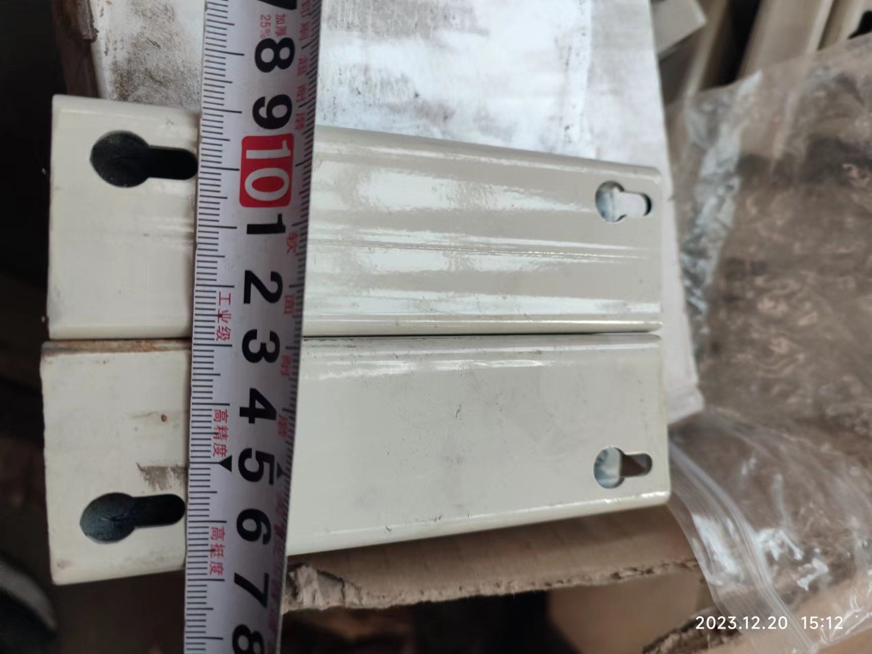

图一是某二哥不知怎么抄的图,四个固定孔需要有相对尺寸,而且另一面需要固定个东西,各种因素限制之后,排除焊接的可能,螺接吧又没地方下手,做出来的这东西就废了。

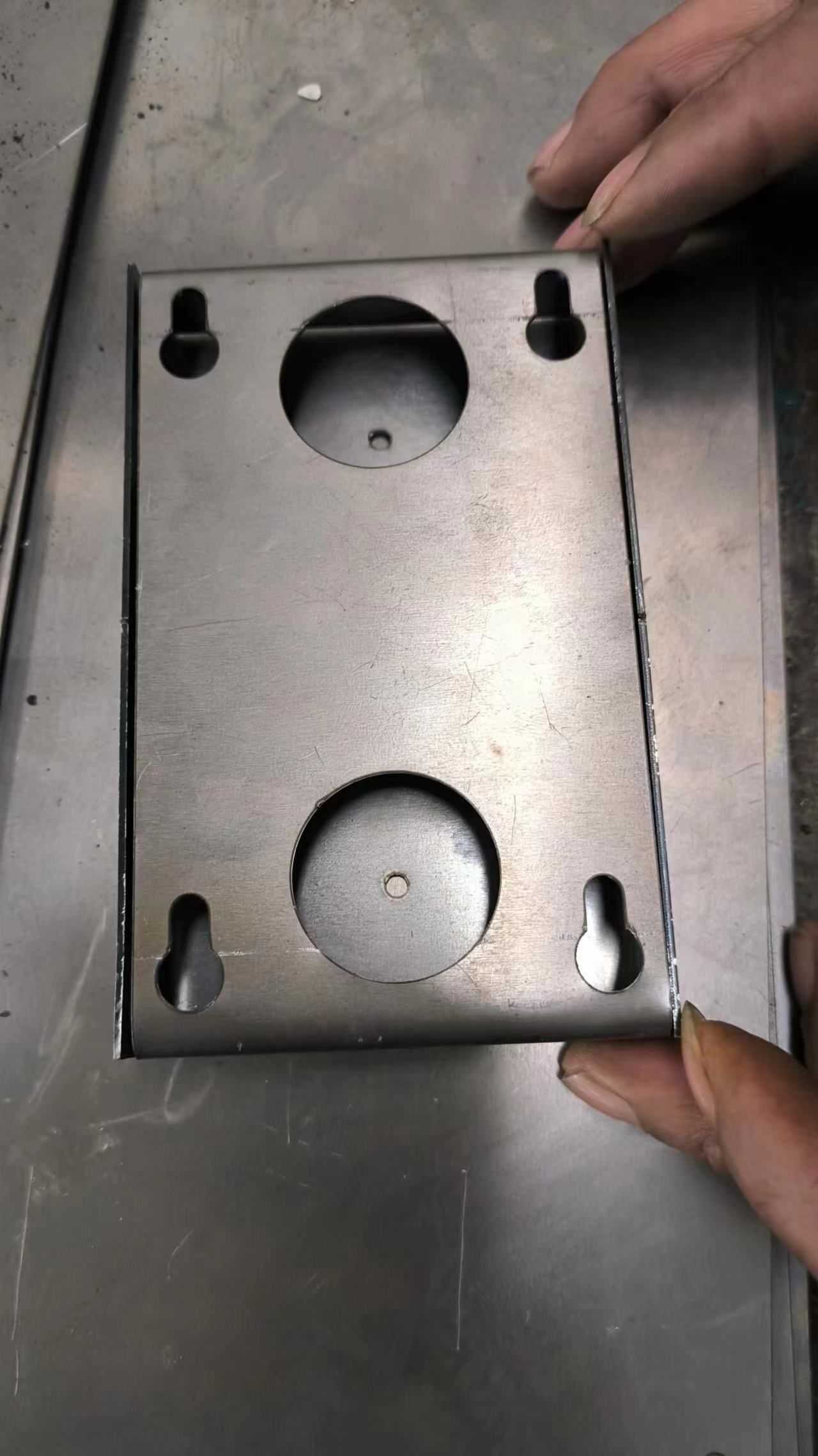

图二是我改用钣金折弯,折完给我拍照看,我问,那几个孔呢?为什么激光不一次出来?回答,折弯能力不够,打算折完再上激光打孔。这不麻烦了嘛!!

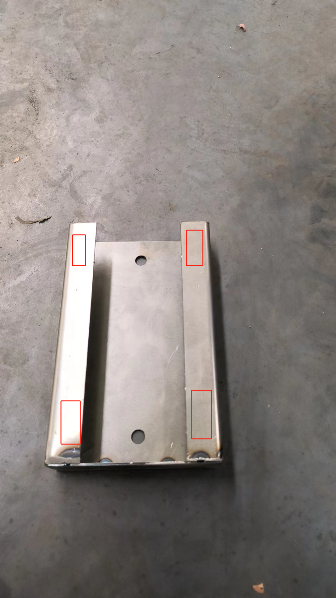

图三是我改用两片板折弯再合焊。
主打一个不让加工为难。

wryp + 1 要用术语。这叫根据现有工艺条件进行设计

东西没看明白,但是干的人舒心才是王道,工艺性好

设计不考虑加工,装配的时候就爪麻了

没看懂,折弯件不都是先开孔再折的吗,这样不是增加成本?
发表于 2023-12-25 10:05:18 | 显示全部楼层
