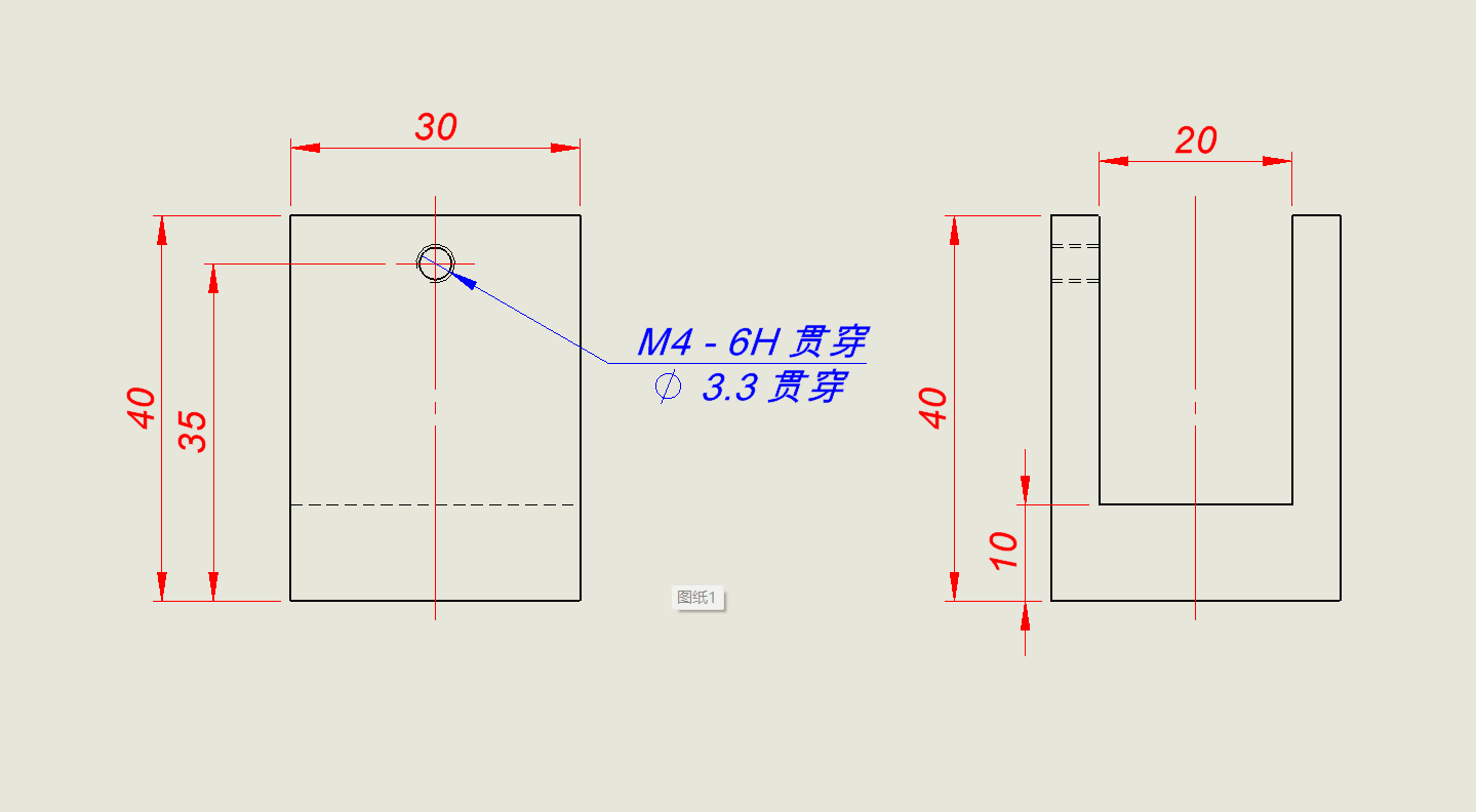

这类螺纹孔如何标注
发表于 2023-12-21 09:04:39 | 显示全部楼层
这种出图必须剖一下表示螺孔打到哪里,如果两面有,还要确认两面是不是要同心,是不是要求加工者底孔是一次完成,没有什么不能剖的,必须剖,不剖的就是画图的人懒,纯粹是不管加工者的死活。
发表于 2023-12-21 09:35:34 | 显示全部楼层
B
发表于 2023-12-21 09:47:44 | 显示全部楼层
这样标不行么?
主要单孔甚至说只需要一个剖视图可以体现清楚的,我觉得这么标注肯定没问题,如果单板上不同位置有很多单层通孔,都这样标注就显得不合适了,可能还是需要加以文字说明,单侧贯穿之类的  发表于 2023-12-21 11:25
发表于 2023-12-21 09:54:07 | 显示全部楼层
斯文棒棒 发表于 2023-12-20 18:24
我一般喜欢这么标:
公称直径≥1.6mm且公差带代号为6H和6g时,公差带代号不标注。(刚看的机械制图)
软件自带的,默认会标注出来。  发表于 2023-12-21 10:09
发表于 2023-12-21 10:18:08 | 显示全部楼层
通一个壁,我是标M4(通),如果这个模型贯穿,我是标M4(贯穿),不过,无论通孔还是贯穿孔,我都会出剖视图或者其他辅助视图。
发表于 2023-12-21 11:00:42 | 显示全部楼层
M4至相交,一般是这样标注
发表于 2023-12-25 10:31:50 | 显示全部楼层
选d,加上螺纹孔标注
发表于 2023-12-27 08:33:31 | 显示全部楼层
哪有不能剖视的图?任何图纸的标注目的不是表达清楚吗,只是很多人想偷懒而已,才有了什么简画什么的,但前提都是不引起误解,你这要引起误解的一定要剖,我自身就吃过这个亏,当初有一个方管就是这样,就标准一面的孔,结果后面也通了,以后凡是遇到这种的都剖开清清楚楚的。
发表于 2023-12-27 10:39:16 | 显示全部楼层
贯穿和完全贯穿
