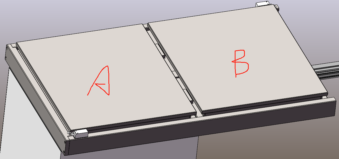

如图,这是一个平移门,气缸带动,从A到B是打开,B到A是关闭,因此需要在两端增加行程开关。
就如图这种该咋设计让行程开关可以前后调节。
有没有好点的简单结构可以教一下啊,最好画个简图,感谢!
发表于 2023-12-18 16:44:01 | 显示全部楼层
没明白这个前后调节是什么意思,向手动控制打开的位置吗

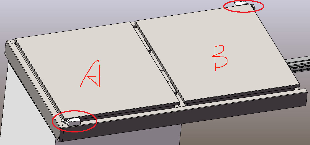

发表于 2023-12-18 17:52:09 | 显示全部楼层
红圈中两个白色的就是行程开关吧?

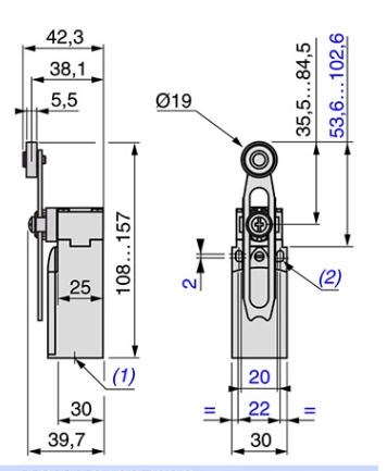

买这种调节范围大

 楼主| 发表于 2023-12-19 07:56:55 | 显示全部楼层
喂我袋盐 发表于 2023-12-18 17:52
红圈中两个白色的就是行程开关吧?
嗯是的,我在淘宝上搜的样子模拟的。感觉这种比较合适。想着最笨的办法就是到时候根据门关到位和开到位现场确定行程开关位置再固定。
然后又觉得这样是不是不太好,就想咨询有没有好点的方法。
 楼主| 发表于 2023-12-19 08:09:15 | 显示全部楼层
东北制造 发表于 2023-12-18 19:00
(・⍛・) ☞✨:;笨❕❗
买这种调节范围大
这种我淘宝也看了尺寸,高度比较高(38mm),超过我门盖子到轨道顶部的垂直距离了(32mm),接触不到。
发表于 2023-12-19 08:48:27 | 显示全部楼层
(・⍛・) ☞✨:;如下操作
1️⃣把拨片拆下,反向安装。
2️⃣把拨片略微向滚轮方向弯一下。
3️⃣把开关的旋转拆下,调转90゜装回。
4️⃣把开关整体侧向安装,也就是原本正面宽度20㎜,变成高度20㎜。
5️⃣钣金折弯制作行程开关安装板,順便开長条孔,用于调整。
