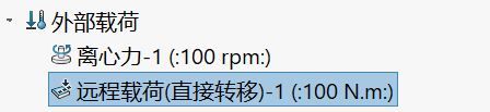

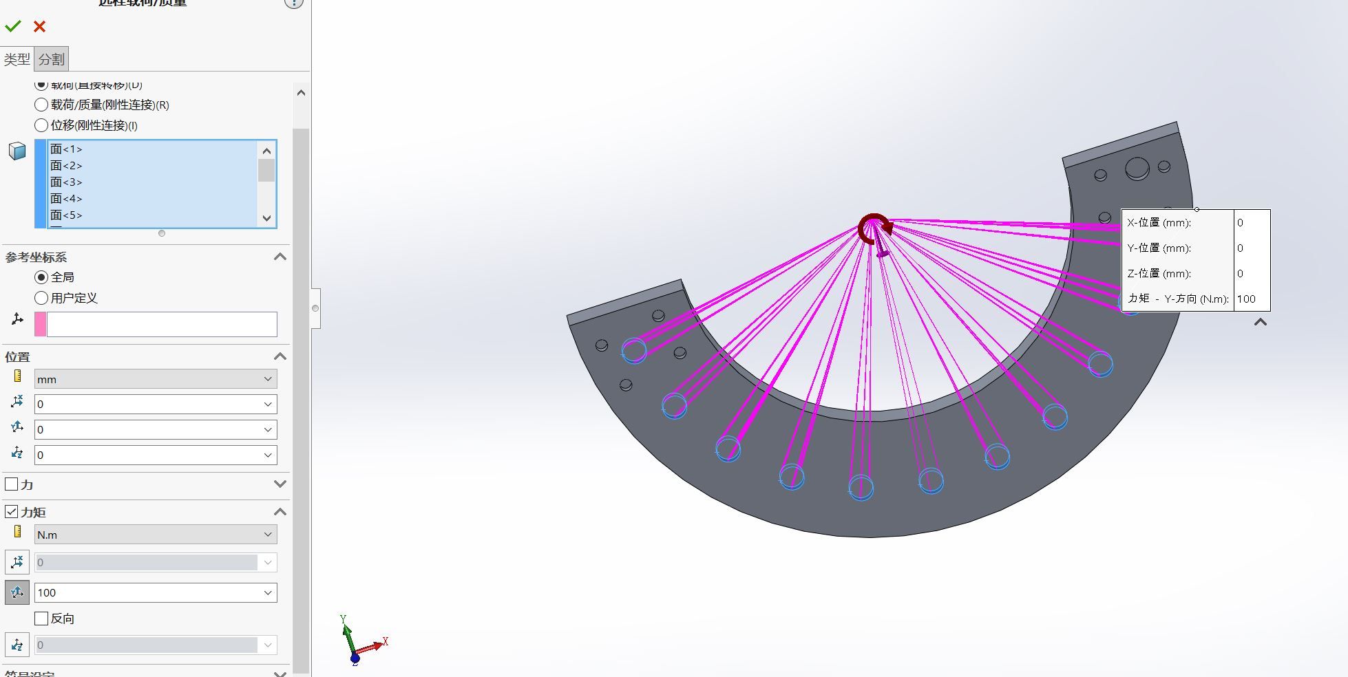

旋转板离心应力分析与远程载荷添加?
 楼主| 发表于 2023-12-19 09:35:53 | 显示全部楼层
斯文棒棒 发表于 2023-12-19 09:28
只能根据图片注释了。
这么做的话,销孔与螺孔也可加载到离心力?
有质量才会有离心力。销孔和螺孔只会改变质心的位置,你可以去看一下动平衡的知识。  发表于 2023-12-19 09:48
 楼主| 发表于 2023-12-19 10:11:02 | 显示全部楼层
我是先给一个离心力,然后在把离心力的远程载荷转移到各孔上
