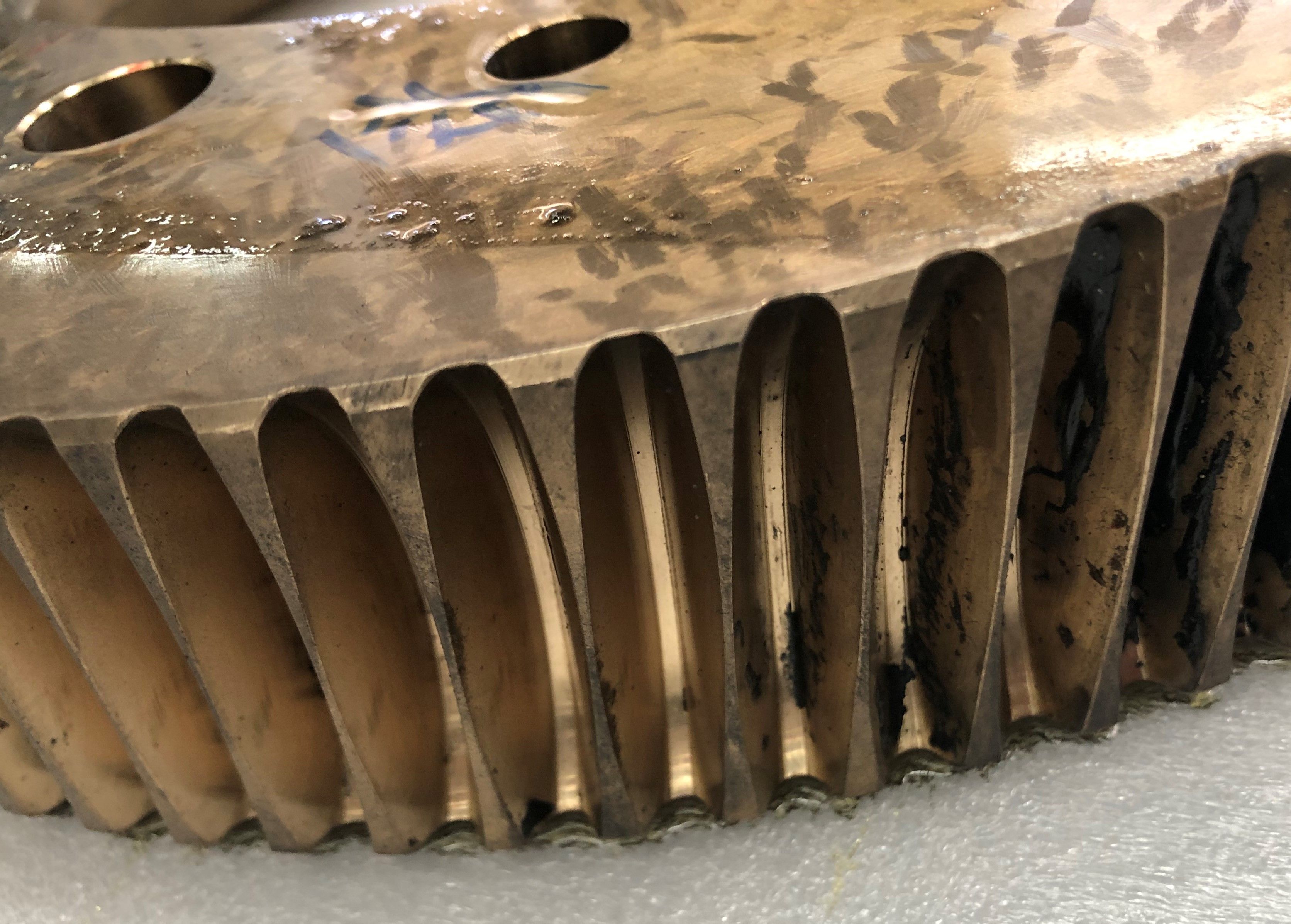

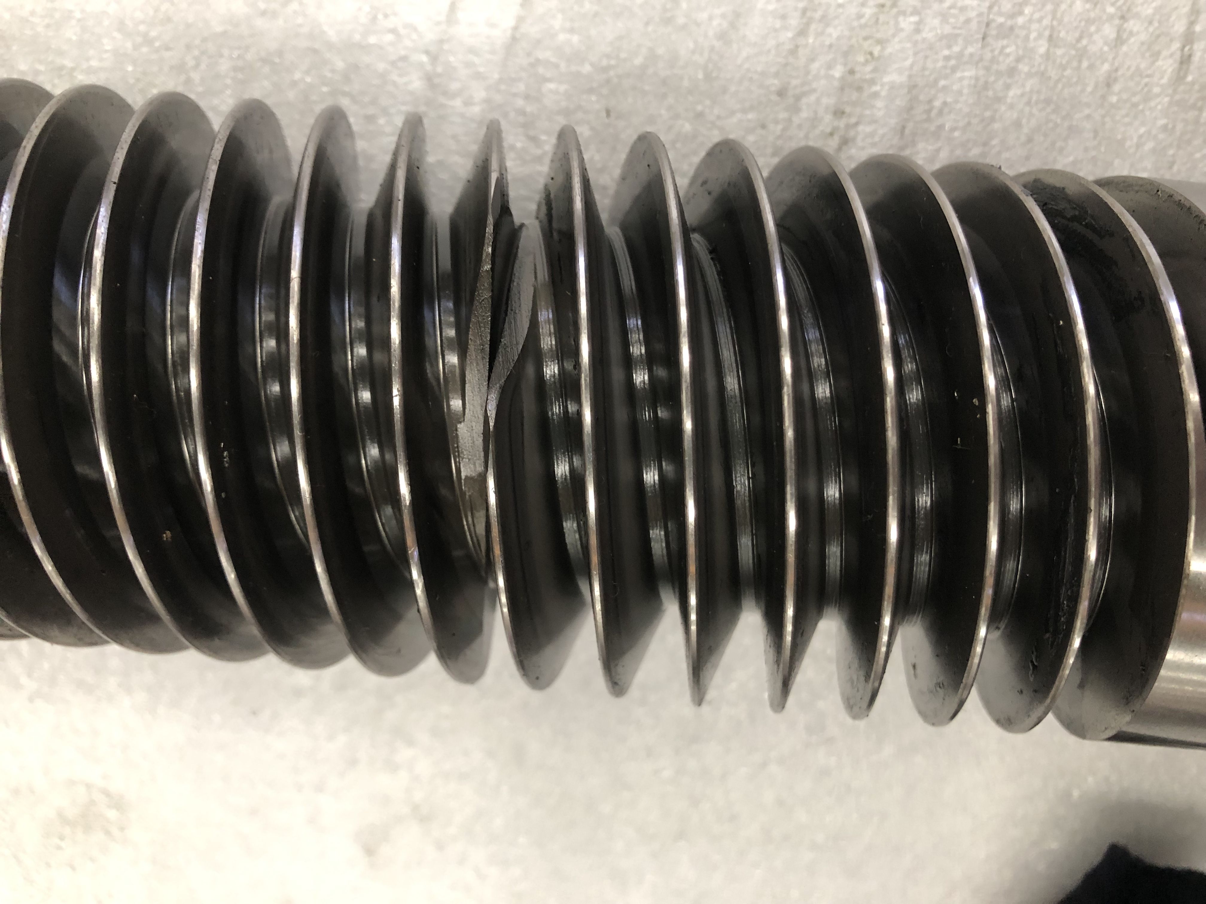

蜗杆齿形很奇怪,涡轮也没有喉圆。
发表于 2023-12-15 07:58:45 | 显示全部楼层
是不是双包络蜗轮蜗杆,这怎么断了?

是否就是残次品,但不影响使用,你拆出来才看到。
 楼主| 发表于 2023-12-15 13:59:47 | 显示全部楼层
|平凡yjr发表于 12-15 07:58是不是双包络蜗轮蜗杆,这怎么断了?
这不是断了,这是分成两段,消除反向间隙的

 楼主| 发表于 2023-12-15 14:02:18 | 显示全部楼层
|siralop发表于 12-15 10:17是否就是残次品,但不影响使用,你拆出来才看到。<br>
这不是断了,是故意做成这样
发表于 2023-12-15 14:13:11 | 显示全部楼层
消隙的结构还能调整吗?
发表于 2023-12-15 14:27:47 | 显示全部楼层
龙哥家的土豆 发表于 2023-12-15 14:02
这不是断了,是故意做成这样
怎么实现消除间隙呢,我看像双头涡杆,在这个位置交汇,感觉曲线都重叠了,怎么做到消除间隙呢?
那也是在这个位置才起到消隙的作用,实际意义何在呢?好调整吗?  发表于 2023-12-15 16:32
稍微错位一点就左边往左憋,右边往右憋了,顶得蜗轮死死的。  发表于 2023-12-15 15:30
 楼主| 发表于 2023-12-15 16:07:07 | 显示全部楼层
|待业青年发表于 12-15 14:13消隙的结构还能调整吗?<br>
不能调整。有一半是过盈套上的
