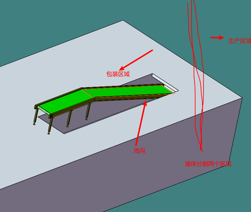

一个关于空气动力学的问题

如果是分批送的话,地沟两端都装门,每次只开一端的门。
发表于 2023-12-12 11:15:45 | 显示全部楼层
生产区抽风太大了,在生产区洞口处加挡风刀(气帘)垂直向下吹,产品不会散乱)

大约这个样
 楼主| 发表于 2023-12-12 11:19:22 | 显示全部楼层

是连续生产的,需要不间断的一直输送成品,不是很好加门
发表于 2023-12-12 11:19:42 | 显示全部楼层
气流多半来自于温差造成的压差。地沟的空间应该比较小吧,给地沟加热到与车间同温是否可行?

(๑•̀ㅂ•́)و✧:;生产车间和包装车间之间增加个过渡室(空间)
靠近生产安装风冷设备❕❗

观察到的情况是:生产区域往输送带上放置产品时 是整齐的;包装区域 出地沟的时候 就已经是散乱状态了,尝试过在 包装区域增加挡帘但是效果不明显。还没试过在生产端加挡帘;    吹乱产品的风向是一致的 都是从包装区域吹向生产区域
往生产区倒,冷空气下沉造成气流;考虑增大一下开口空间,减缓空气的流速;或者先延出来再往上走,变相增加出口面积。  发表于 2023-12-12 15:33

如何确定是风吹乱的?你是什么产品,什么形状,重心是否稳定,有否有定位夹具,传输速度多块,是否平稳?
先确定是不是,再问为什么
