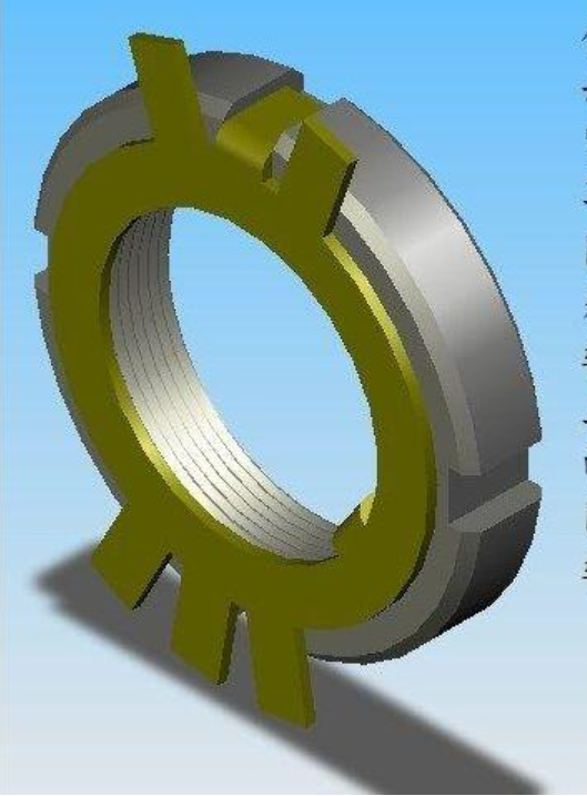

如图
我找了一下 因为我的螺母旋转到一定位置才适合,但怎么能保证那个垫片的卡位能刚好对上螺母的槽位,有可能刚好对上的位置对装配效果来说可能偏紧或者偏松,要达到适合的效果,需要调整轴的槽位来定螺母,有点复杂化  发表于 2023-12-11 16:11

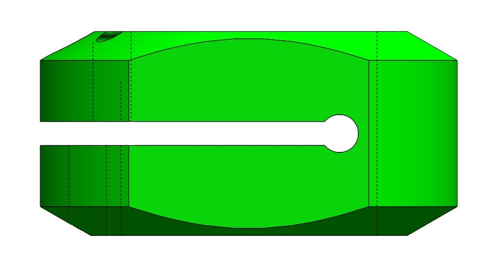

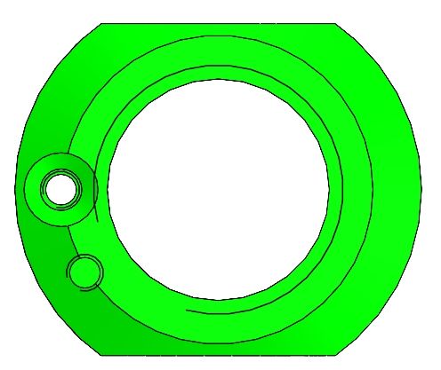

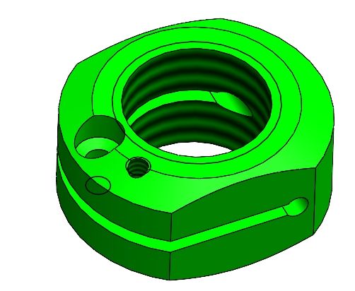

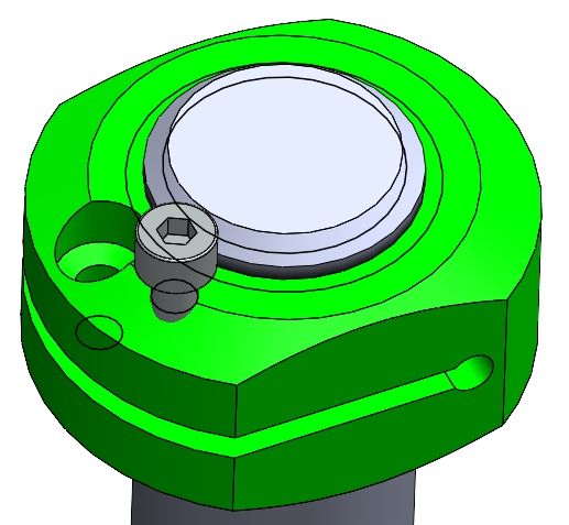

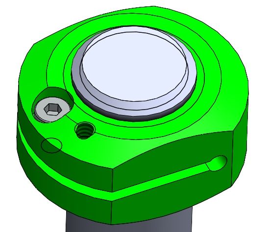

做一个切边螺母。拧到你的轴上。
入下图所示:
中间的开槽需要预先拧一个M24的螺丝进去撑住螺纹,再进行线割加工。如果不预装螺丝撑住螺纹的话,螺母局部受热后会有细微变形,割完之后拧进螺丝会比较紧。我以前实际做过的切边螺母是M20的,M24的螺母会有多大变形,能不能拧进螺丝并没有验证过。
线割完成后,拧进M24的轴,找好位置之后,在这个沉头孔里面拧紧一个M4螺丝。切边螺母会稍微的闭口,M24的螺纹就会挤得很紧。用扳手都拧不下来的程度。需要拆这个切边螺母的时候一定要先拆M4的小螺丝,硬拆螺母有可能损坏M24的内外螺纹。
旁边这个M4螺孔是为了防止切边螺母被拉紧了很长的时间,产生了塑性变形。松开了拉紧螺丝也旋不下来的时候。在旁边的M4螺纹孔拧入一个M4螺丝,把螺母的开口稍微撑开,让螺母能旋出来。(不要贪方便直接用拉紧螺丝来顶,有滑丝的风险。)
如果M4的顶开螺孔也滑丝了,就只能用一字螺丝刀插进槽里面慢慢砸了。
这个设计是经过实际的设备验证过的。
应用于活塞灌装机的活塞杆与动力板之间的连接。活塞杆和动力板之间有几十丝到一两毫米的虚位间隙,全靠这个螺母自己保持住位置。每一次灌装,这个螺母就被冲击一次。用十来年都没听见用户说灌装量有太大差异。
