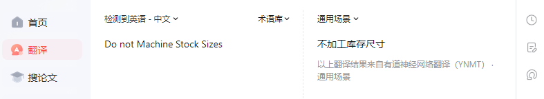

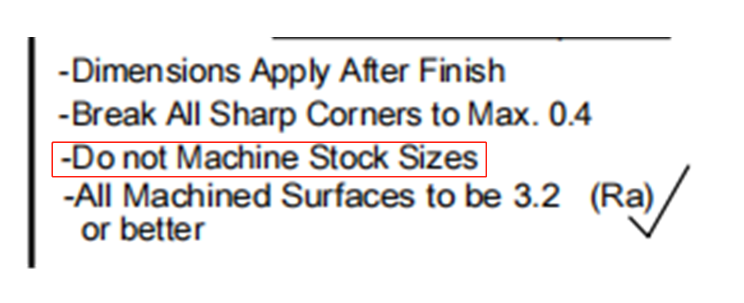

如图,这个描述是什么意思?stock size 查翻译是常规尺寸,标准尺寸,坯料尺寸的意思。
那么这句话在图纸上的意思是:不加工毛坯尺寸还是不加工标准尺寸?

翻译软件做的,有点像设计更改的对库存改制要求。
按这个语境我理解是其他坯料部分不加工。

发表于 2023-12-7 17:04:58 | 显示全部楼层
瞎猜一个
没有标注不需要加工的尺寸(在本图状态下)
可能是焊接图吧,焊后机加的尺寸没标
我也不知道是什么图,但是看样子是图纸模板上的  发表于 2023-12-8 15:28
看下具体图纸吧,结合图纸标注看,光看一句话感觉不理解,
看了下前后要求,我理解应该是需要后续处理,比如磨削,喷涂、渗碳。电镀等需求,叫你不要直接机械加工到图纸尺寸,图纸尺寸是最终的尺寸。
这个是图纸模板上的,所有的图纸都会有,应该是工艺工程师做的图纸,用在加工过程中的,不是终版图纸  发表于 2023-12-8 15:30
建议楼主上全图  发表于 2023-12-8 09:58
我倾向于这个,因为前边有一句dimensions apply after finish,说明大概率是需要表面处理的,譬如喷漆、喷塑、镀镍磷、镀铬之类。  发表于 2023-12-8 09:56
发表于 2023-12-7 17:16:47 | 显示全部楼层
我接触的:这张图纸应该是成品图,还有一张毛坯图,有些零件部分区域的毛坯表面是不需要加工的,有时候怕误解,就特地注释说明下

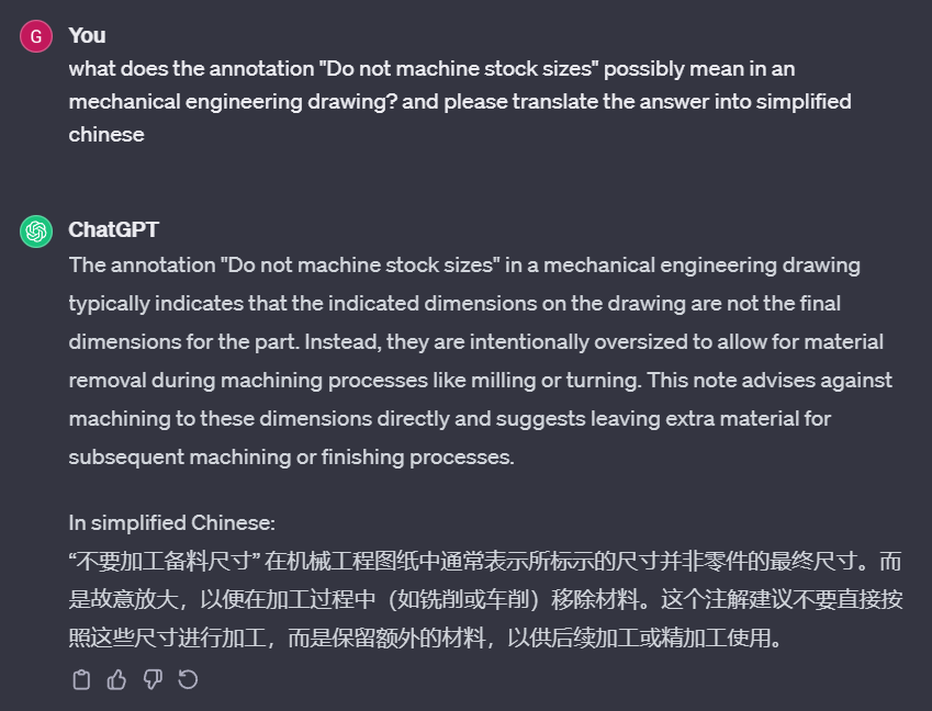

楼主也可以参考下AI的答案: 2023-12-08_135000.png
好的好的,感谢  发表于 2023-12-8 15:31
