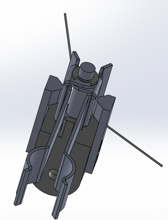

Screenshot-abac7afe-8494-4186-bb64-6b647cdf1990.png Screenshot-3be062a6-6830-44cf-9e2c-fd65e07c24f6.png
如图所示,该部件为试管的摇匀组件,我想利用扭簧来提供一个夹爪向里的力。试管放在试管架之中后,通过此部件前进、后退和夹爪前端的弧度来实现,试管出现在夹爪中。
这样利用扭簧,请问两个夹爪会呈现对称的效果吗?我需要怎么改   我不想加动力装置,空间不足

发表于 2023-12-5 11:31:44 | 显示全部楼层
对称的效果是什么意思?
发表于 2023-12-5 11:44:18 | 显示全部楼层
只要你能保证凸台块组件相对夹爪组件居中,且只有一个自由度
发表于 2023-12-5 11:51:18 | 显示全部楼层
需要有中心限位,光靠力找中心肯定是偏心的
发表于 2023-12-5 12:38:10 | 显示全部楼层
原理是可行的,实际是不一定完全动作对称的。即便限位的终点起点位置是一样的,也不能保证过程中是随时位置对称的。如果有这种要求,就需要另加同步装置
发表于 2023-12-5 12:43:57 | 显示全部楼层
用机加工来做不好么,一定要用钣金?超大量?
钣金是弹簧钢,因为空间较小,动力装置无法放置,所以想用这种方法  发表于 2023-12-5 12:52
发表于 2023-12-5 13:07:52 | 显示全部楼层
钣金的孔是没有精度保证的,基本上做出来那两个爪子对不对称都不知道,不卡都谢天谢地了。。。

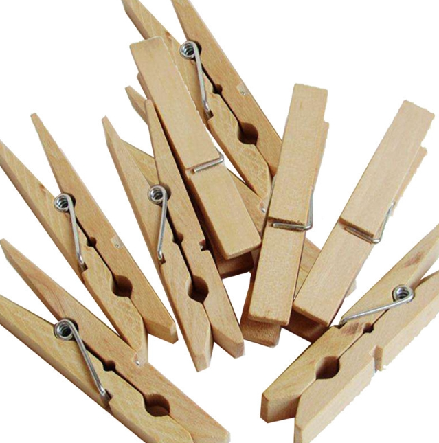

这种木夹结构的可靠性很低,我觉得你的结构的可靠性更低,建议还是用改结构用普通弹簧的可靠些,类似带弹簧的卡簧钳或尖嘴钳。
你说的是对的  发表于 2023-12-5 13:09

发表于 2023-12-5 13:16:46 | 显示全部楼层
夹试管需要弹簧钢么?直接不锈钢不行?
之前用的304,太硬了。做的东西吧是硬将试管怼进去的,太硬进不去,就换了弹簧钢  发表于 2023-12-5 13:29
发表于 2023-12-5 13:36:26 | 显示全部楼层
这种木夹结 ...
看lz的工况要求,
如果只要最终状态是对称的,那么完全可行;
如果要过程中都是对称的,那就需要同步机构。
发表于 2023-12-5 13:37:35 | 显示全部楼层
喂我袋盐 发表于 2023-12-5 13:16
夹试管需要弹簧钢么?直接不锈钢不行?
机构越简单越好。不了解你的需求。加上试管,看看是怎么一个怼的过程。
