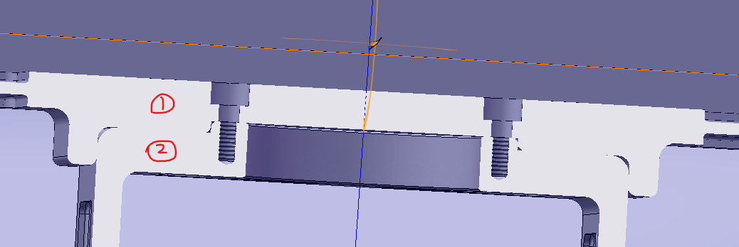

零件1与零件2螺接
零件1与零件2螺接
零件1与零件2螺接,同时采用结构限位,担心上下两个配合面不会同时贴合,由于安装空间有限,螺钉只能从上往下装,兄弟们有啥好的解决办法吗
参与人数 1威望 +30 收起 理由
老鹰 + 30
发表于 2023-11-30 14:53:32 | 显示全部楼层
这种情况就要加垫片了,氧化铜垫片,如果真空要求不高,用其他类型垫片也可以
发表于 2023-11-30 14:54:34 | 显示全部楼层
不要大面贴合
发表于 2023-11-30 15:49:30 | 显示全部楼层
两个配合面同时贴合这样的结构本来就不合理,优先考虑重要的面。
发表于 2023-11-30 16:25:39 | 显示全部楼层
沉头孔呢
发表于 2023-11-30 18:59:48 | 显示全部楼层
|斯文棒棒发表于 11-30 15:49两个配合面同时贴合这样的结构本来就不合理,优先考虑重要的面。
正解
发表于 2023-12-20 14:58:02 | 显示全部楼层
先将1和2连接后,再连接大面
发表于 2023-12-20 20:57:35 | 显示全部楼层
永远也没有两个面同时接触,通过公差实现你想要哪个面接触
