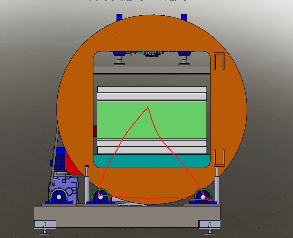

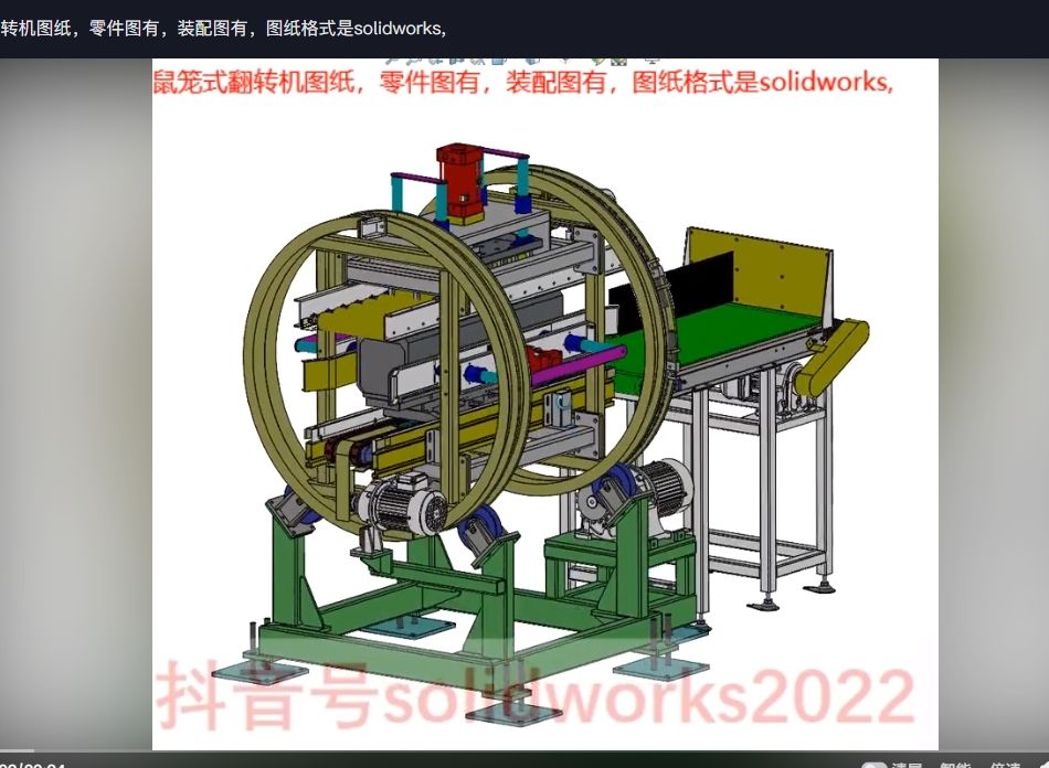

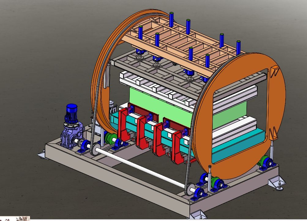

要画一个链条式鼠笼式翻转机  抖音上看到一个把链条围成一圈  然后电机带着转的
又在开拔网上下了个图,也没搞明白怎么转的     链条在那传动   转盘也不一定跟着转啊     如果是靠摩擦力   不会打滑吗
再就是  这个马力怎么计算的    旋转需要多大的力  没概念,支撑的角度有没有设计准则?   有没有画过的小伙伴指导一下

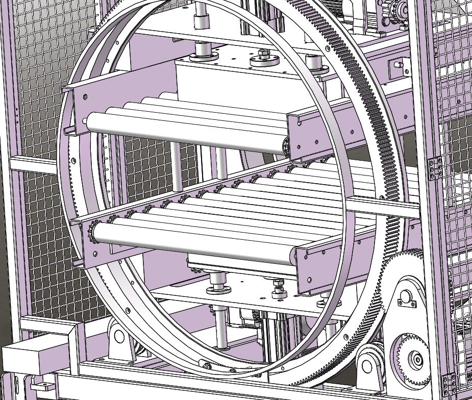

发表于 2023-11-29 15:35:31 | 显示全部楼层
转盘有齿的,只是我懒得画了。
发表于 2023-11-29 15:37:38 | 显示全部楼层
如图所示
发表于 2023-11-29 16:06:58 | 显示全部楼层
转盘肯定有齿啊,这不可能靠摩擦
 楼主| 发表于 2023-11-29 16:20:58 | 显示全部楼层
sgxap666 发表于 2023-11-29 15:35
转盘有齿的,只是我懒得画了。
是大神  您的作品啊
链轮的齿是怎么搞上去的   不是齿轮的齿
去看看搅拌机,水泥罐车。。。  发表于 2023-11-30 09:49
这个不是我们做的,你可以直接激光割短截的齿条焊上去呀。  发表于 2023-11-29 16:31
 楼主| 发表于 2023-11-29 16:27:00 | 显示全部楼层
longyucanghai 发表于 2023-11-29 16:06
转盘肯定有齿啊,这不可能靠摩擦
没太明白   链轮的齿     是怎么搞在转盘上
又不是齿轮的齿  一圈加工出来   类似如图
发表于 2023-11-29 16:59:07 | 显示全部楼层
计算的旋转惯性,靠这个值去选择电机和减速机。
发表于 2023-11-29 17:21:35 | 显示全部楼层
转盘有齿的,只是我懒得画了。
你画的?
不是我画的,是我们也参考过这种模型做了钢筋笼的焊接工装呀。  发表于 2023-11-29 20:40
发表于 2023-11-29 17:25:51 | 显示全部楼层
开拔网的3D能共享下吗,看看细节够不够细,值不值得充值,谢谢
发表于 2023-11-29 17:27:06 | 显示全部楼层
对,了解负载多重,几个滚轮,摩擦系数,工作频度,安全系数,就可以计算了。
