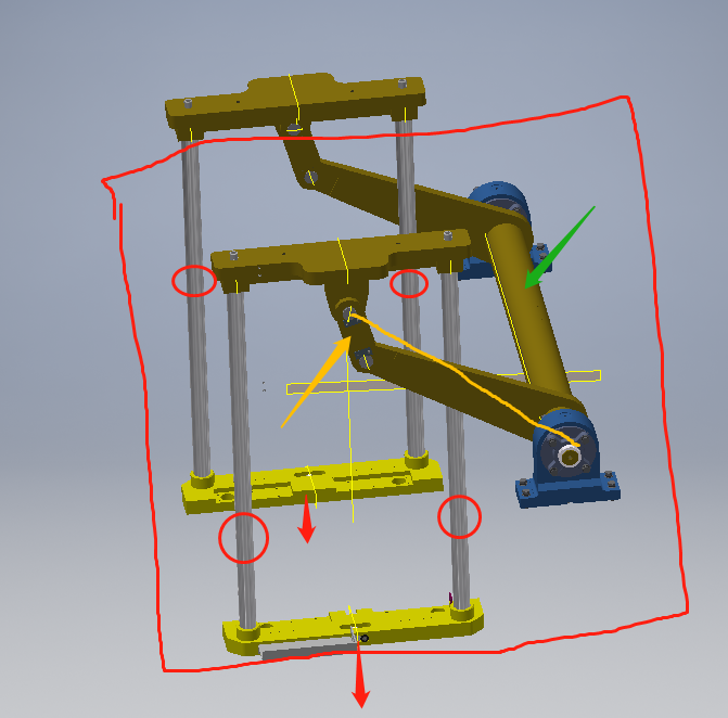

绿箭头是两个液压缸下降时的保持两边下降同步的机构,为什么黄箭头的地方要两个轴,不能像黄线一样直接接过去,是自由度的问题吗

发表于 2023-11-29 12:42:11 | 显示全部楼层
不能像黄线一样直接接过去。是的,必须这样,不然就卡死了。
 楼主| 发表于 2023-11-29 13:04:38 | 显示全部楼层
看出来了,只有一个就成圆周运动了
发表于 2023-11-29 13:04:46 | 显示全部楼层
如果是一根轴的话,运动轨迹是绕一端的弧线啊。

发表于 2023-11-29 13:07:10 | 显示全部楼层
单边就是一个简单的曲柄滑块机构,只不过连杆比较短而已。没有那根连杆,整个机构自由度为零,就动不了呢
发表于 2023-11-29 13:52:40 | 显示全部楼层
原本机构 n=3 F5=4 F=3X3-4X2=1
黄色直连 n=2 f5=3 F=2X3-3X2=0 无法运动
发表于 2023-11-29 14:51:10 | 显示全部楼层
人家做成了 U 字形  开发式的  估计是未来避让
但这样设计 容易卡住

发表于 2023-11-29 15:38:49 | 显示全部楼层
直连是圆周运动,加一个轴是连杆机构,可以把圆周运动转为直线运动。应该是这样吧
