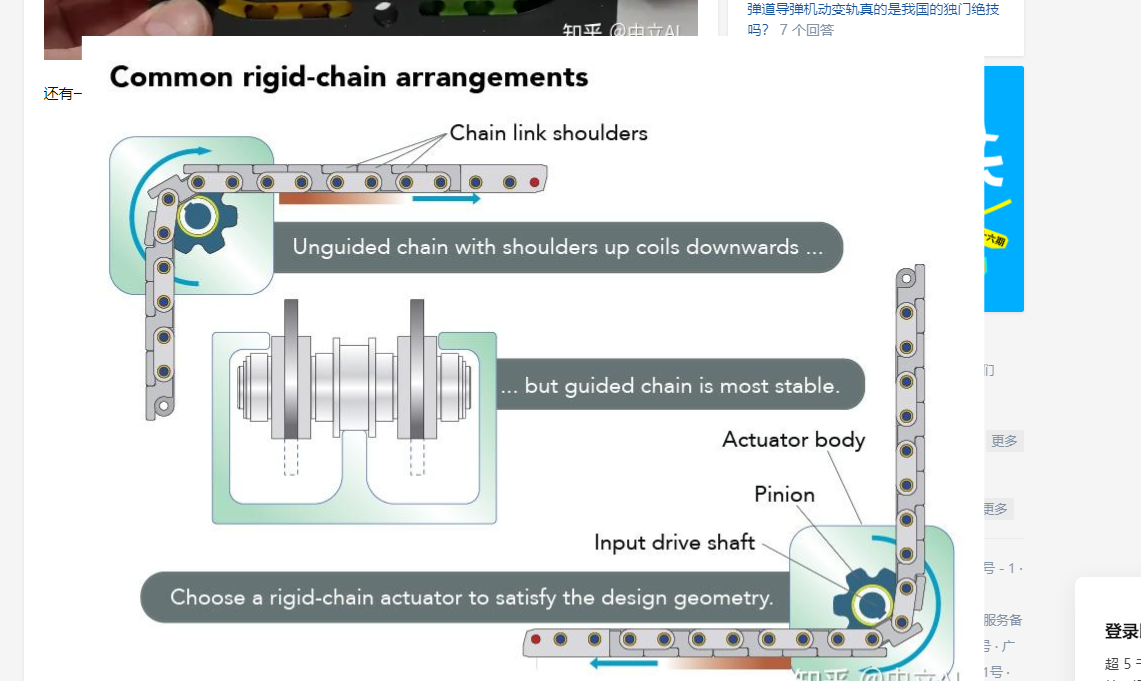

刚性链条图纸,这种类型,推弹链刚性链,结构细节,大神有没知道的,讲解一下,或者能生产的,有图纸最好

发表于 2023-11-28 17:21:38 | 显示全部楼层
看着像橡胶盖板链,你去怡合达和米思米搜一下关键词

发表于 2023-11-28 20:21:13 | 显示全部楼层
刚性链,可以网上搜搜找找看,这个不怎么广泛。主要就是军用还有舞台升降会使用。知道一个法国的刚性链,赛瑞普德。

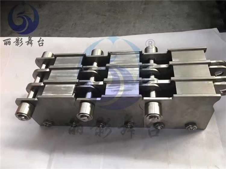

发表于 2023-11-28 22:07:32 | 显示全部楼层
刚性链在舞台行业主要运用于升降舞台上,相比较于传统的升降舞台,刚性链升降舞台具有结构简单、操作方便快捷、传动效率高、升降平稳、牢固、安全系数高刚性链升降舞台。采用刚性链传动装置,保证重复定位精度,并且运行平稳,一般会用带刹车电机,断电抱闸不会突然失控下降,可靠性高,实现重载荷及浅基坑大行程,容易实现多台同步运行且噪音还低。
发表于 2023-11-29 09:28:52 | 显示全部楼层
谢谢分享。先设计,加工样板,寿命测试。好像只能垂直/水平运动,角度偏差大危险
