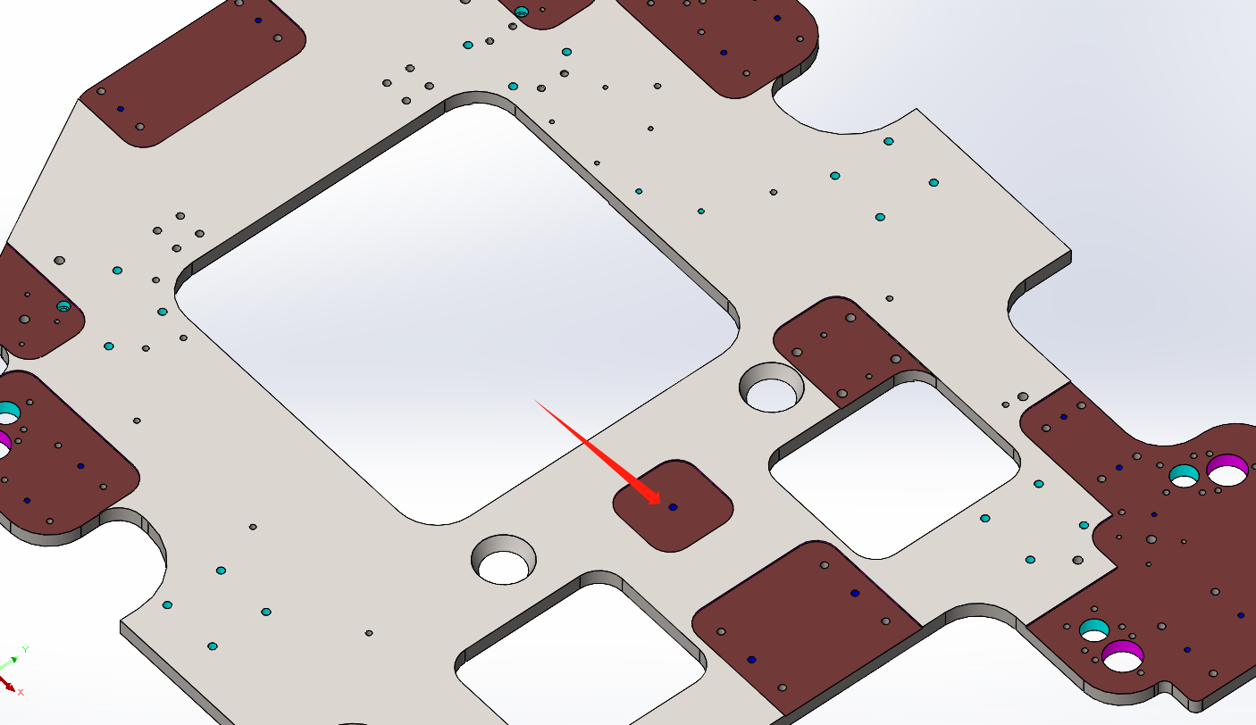

要打三坐标,,,如图,类似一块BASE板,板上圆心位置有个销孔,大小8mm, 因为没找到基准孔,领导说,这个销孔可以加个米思米的基准球还是基准销之类的,可以直接当基准孔测,但是我之前一般都是打四个孔当基准孔,还没见过这种单个的孔加基准球还是基准销有哪位大佬能解释下吗?
发表于 2023-11-22 19:51:21 | 显示全部楼层
孔作为圆点,还需要一条边确定X轴。
那孔上还要加零件吗?还是说直接一个圆孔就可以?  发表于 2023-11-23 08:43
