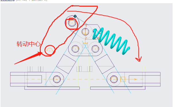

发表于 2023-11-21 13:59:28 | 显示全部楼层 |阅读模式
3D里动是不会卡死,实际不知道会不会?

发表于 2023-11-21 14:02:50 | 显示全部楼层
弹簧什么作用?
 楼主| 发表于 2023-11-21 14:03:56 | 显示全部楼层
弹簧的作用是支撑,在两个方向都能保持

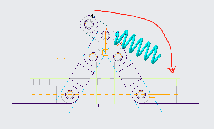

发表于 2023-11-21 14:15:52 | 显示全部楼层
你说的“卡死”是指?
主动件是中间还是两边两个?
主动件是中间的,看图,从图2想到图1的状态的话,力与连杆轴线方向一致,卡死。
主动件是两边的,看图,从图1想到图2的状态的话,力与连杆轴线方向一致,卡死。
发表于 2023-11-21 15:09:37 | 显示全部楼层
提升中间件,把两侧的杆子往中间平移吗?
发表于 2023-11-21 15:18:17 | 显示全部楼层
没看懂你想说啥。。。可以描述的详细一点
 楼主| 发表于 2023-11-21 16:56:54 | 显示全部楼层
萝卜包呀 发表于 2023-11-21 15:09
提升中间件,把两侧的杆子往中间平移吗?
是的
 楼主| 发表于 2023-11-21 16:58:45 | 显示全部楼层
君不见长江之水 发表于 2023-11-21 14:15
你说的“卡死”是指?
主动件是中间还是两边两个?
大概是这样,打下去的时候,3D模拟是不会卡死,

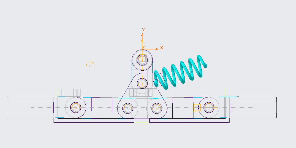

发表于 2023-11-21 17:03:20 | 显示全部楼层
不用看模型模拟。模型不卡是因为没有摩擦。
实际情况下,如果力的方向与连杆机构的两个转轴连线方向一致,那么肯定会卡死。
发表于 2023-11-21 17:49:08 | 显示全部楼层
连接两个单独连杆的工件,下降的时候,工件方向和连杆方向一致,这里因为实物误差,会让这个180°的角实际是180-或者180+,一个状态力的分力向内,一个向外,这个没法保证,所以会出现卡住,这里最好预留一点角度,然后核实一下分力大小还是很好确认的
