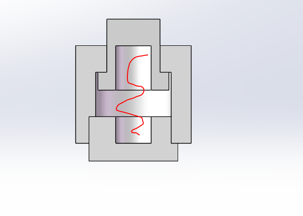

说明:
如图1,定位柱硬定位时有夹碎产品风险,如何变位弹性定位,缓冲余量2-3mm,10N左右力大小,空间13*20,其中13固定,20越小越好,有什么好的机构,越简单越好。

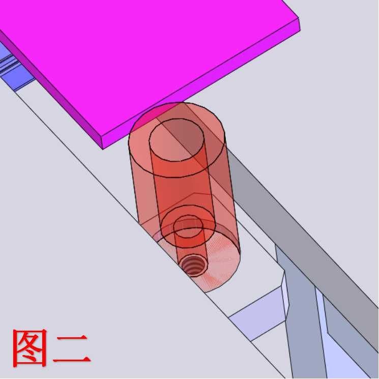

备注:如图2,需要预留定位柱本身固定沉头孔,M4

发表于 2023-11-21 10:35:45 | 显示全部楼层
弹簧为预紧状态
发表于 2023-11-21 17:58:05 | 显示全部楼层
我觉得弹簧是一个很好的方法
发表于 2023-11-21 18:54:33 | 显示全部楼层
先找人算清楚或者自己测试清楚,多大的力会夹坏。
然后才设计合适的夹持。
另外,夹面表面用软材料会改善非常大
 楼主| 发表于 2023-11-22 08:38:37 | 显示全部楼层
目前看只有这种比较简单精巧,有没有更简单的
