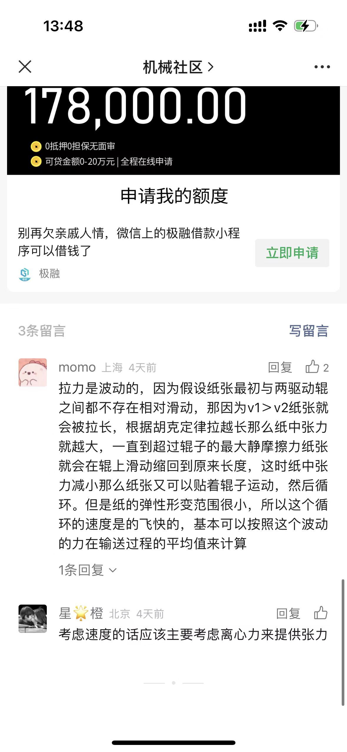

辊子输送纸张时纸张受力请教
发表于 2023-11-17 10:05:20 | 显示全部楼层
不知道算张力的目的是什么,要是为了确定纸张是否会被撕裂,按最大摩擦力算就可以,纸上受到的力都是摩擦力,只要最大摩擦力不会导致纸撕碎不就可以了吗
按计算书要求是要算在一定的输送速度下,纸张在这两个辊子处受到的拉力,或者说是在纸张不拉断的情况下,最快的输送速度能达到多少?  发表于 2023-11-17 10:20
发表于 2023-11-17 15:44:29 | 显示全部楼层
这个拉力是不是等于大辊子的自身瞬时的驱动力?排除纸张的张伸情况和打滑情况下,我们是不是可以想象成某一时间点上是大辊子的驱动力作用在纸张上?
这样是有可能的,我再找人请教请教  发表于 2023-11-20 08:42
发表于 2023-11-17 16:41:26 | 显示全部楼层
我没搞过,不知道这样理解对不对
假定纸张不打滑,前驱动辊线速度为1,后驱动辊线速度为1.1,即两驱动辊之间的纸张被拉伸了10%,根据形变计算出纸张的张力,和辊子与纸张的最大静摩擦力比较,如果小于最大静摩擦,说明不发生打滑。如果大于,说明有打滑,此时纸张拉力等于滑动摩擦力,可以根据摩擦力反推出纸张形变量,从而计算出后驱动辊出纸张线速度
您分析的很有道理,这样是有可能的,我先按找个思路算一下  发表于 2023-11-20 08:42
