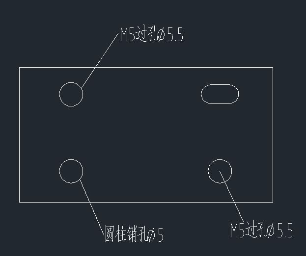

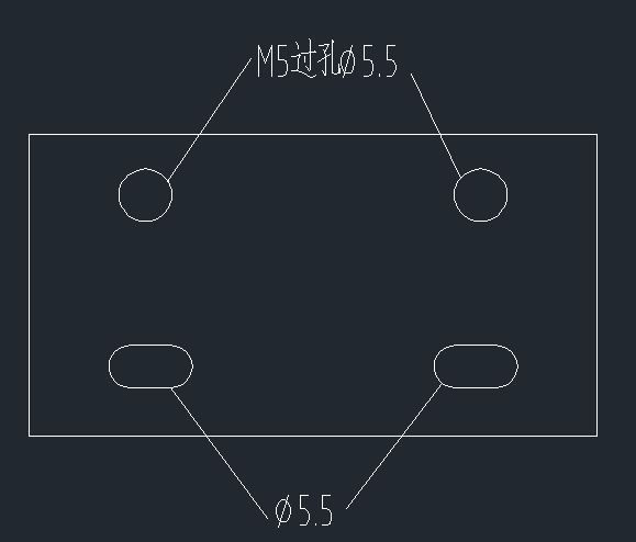

发表于 2023-11-15 22:15:22 | 显示全部楼层 |阅读模式
这个零件是个平板,4个孔,我要它实现小幅移动的同时,也需要精确定位,安装
以前这个零件宽度比较小,一条直线,2个孔螺钉,另外两个孔是安装定位销,一面两销,圆柱孔和长圆孔
但是现在这个零件变宽不少,变成4个孔,朝着一个方向小幅移动,这个定位精度要求还很高,先定位,然后锁紧,现在这4孔我做了几个排布方案,
过孔锁M5螺钉,直径5.5,长圆孔也是直径也是5.5,移动长度2mm
下图是这2个排布方案,帮看看,谢谢!
发表于 2023-11-16 07:15:53 | 显示全部楼层
先锁螺丝确定好位置,配打销孔
发表于 2023-11-16 08:03:21 | 显示全部楼层
做L板,上板面如你图,侧面用螺丝调节,
发表于 2023-11-16 08:27:38 | 显示全部楼层
加一
 楼主| 发表于 2023-11-16 09:11:57 | 显示全部楼层
hl90 发表于 2023-11-16 08:03
做L板,上板面如你图,侧面用螺丝调节,
第一张图还是第二张张图?
发表于 2023-11-16 09:18:22 | 显示全部楼层
看你问了很多相关问题,是在很纠结,多做几个样板试一下
