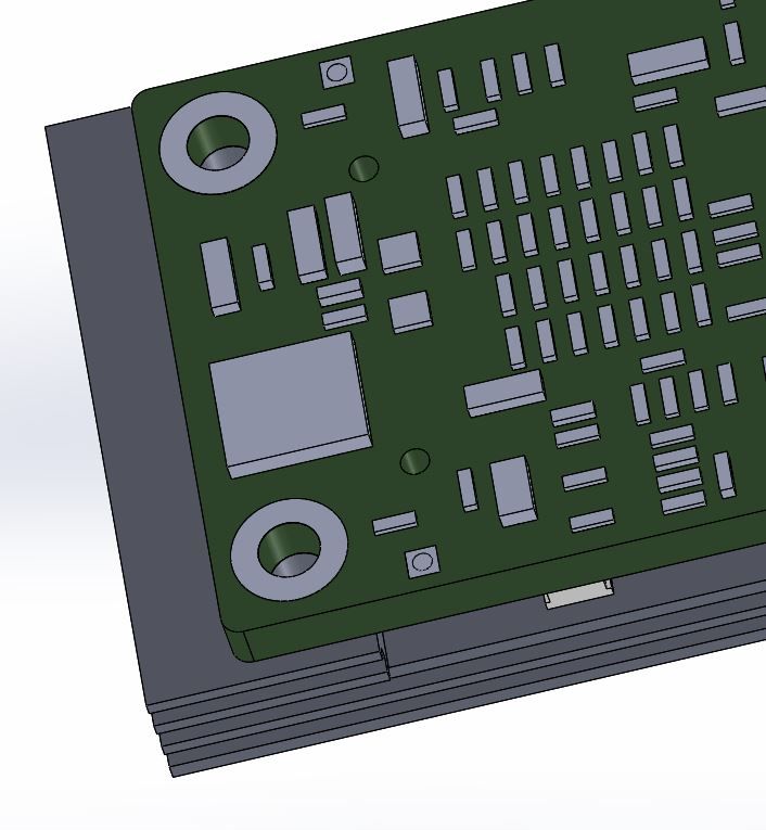

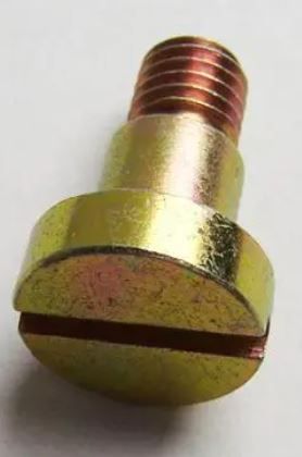

如果将PCB板放在一个型材上,对其安装孔,既要实现紧固,又要实现定位,那是不是将螺钉带有螺纹的部位与型材紧固,那螺钉的外圆与PCB做定位?那型材的孔配合采用什么配合?与PCB采用什么配合?谢谢!

都是间隙配合
发表于 2023-11-14 08:26:11 | 显示全部楼层
靠螺钉实现pcb的定位和固定? 一般都是边角定位吧。 这个应用场景是什么?
发表于 2023-11-14 10:05:25 | 显示全部楼层
pcb图纸看下,孔精度满足定位精度要求么
发表于 2023-11-14 19:48:27 | 显示全部楼层
PCB板一个圆孔,一个腰孔。
