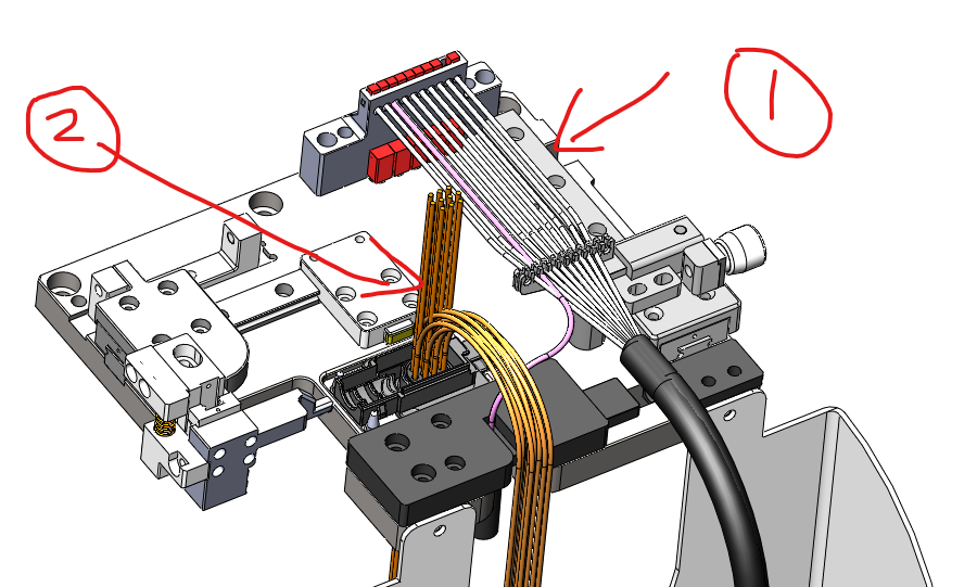

公司之前做了个设备,就是把1那边的线,穿到2这边的HSG底座里,然后拉到离底座120MM距离,因为线不是单独的线,十根线是一起的,所以有难点。
要求效率是25秒一个产品,实际做出来机器时间是40S,人工放线时间是50S,人工慢是因为1位置的线需要人一根一根放,放之前还要先拉波纹管,留出足够的穿线长度,所以很慢。
后面让提速,设备速度加模组可以改,人工放线客户不愿意放了,让设备自动分线定位,现在设备闲置了,改动成本太大,并且风险不可控

难点说下,1是放线,需要设备分线定位,把十根交叉的线捋顺,放一个指定位置,再拉波纹管,再把十根线拉开,每根中心距5MM。2是穿线,穿线有密封圈,一次穿一根的话需要十个穿线模组,一次穿三根,由于密封圈孔距是3.3,线直径是1.6,所以夹爪不好做,会有一两根夹不住,3是穿的时候拉线,拉完线有可能跟别的线干涉,还容易伤线,4是穿线后拉出来长短不一

       这种垃圾项目 ,非常头疼 以前做过一个 变压器理线项目 ,需求和楼主一样 ,每年有80万个量产。开始方案就是改 绕线机治具 生产工艺加设备,结果非要人工,加机器理线 ,最后机器做出来也是CT时间太长 ,又返回原来搞绕线机治具 和工艺上面。当初我提这个方案时候,被 甲方和我们老板说的狗得不是。。。
       这种项目开始就注定失败了,明明是工艺为主设备 ,非要做成功能设备。。。
    自动化工程师有时候没画图就已经失败了。。。
