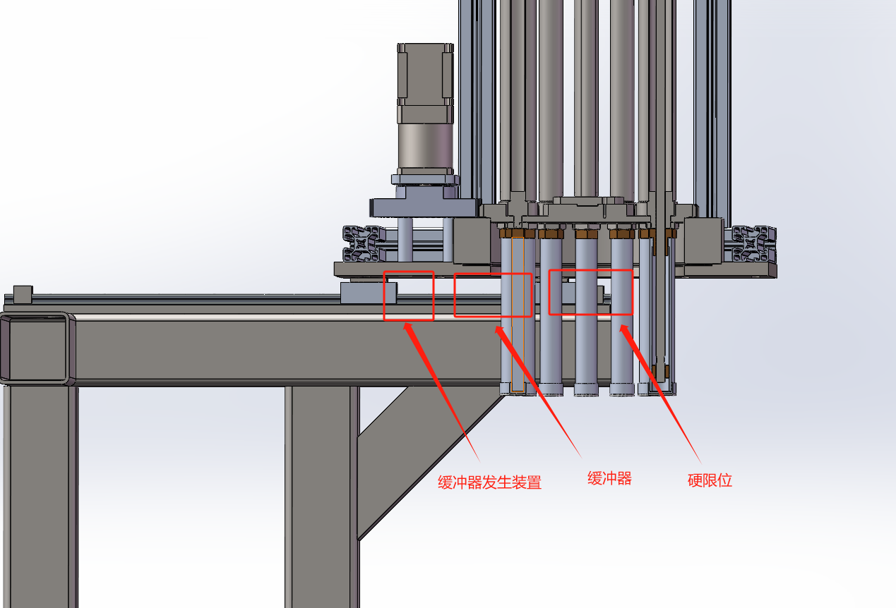

负载70kg配合线轨,气缸,油压缓冲器能做到无震动精准定位(上面的旋转平台和下方的旋转平台同心)吗?
需要添加一个定位机构吗?

用伺服模组,气缸震动肯定是有的,如果气压不稳定位置就会不准
发表于 2023-11-10 14:10:12 | 显示全部楼层
硬定位可以精准定位
但无震动就实现不了
小震动,可以减慢气缸速度+缓冲
铁块固定,铁疙瘩攻个牙孔,拧条螺栓上去,你那一大坨滑台就撞那螺栓。调螺栓伸出长度方便过你调铁块  发表于 2023-11-10 14:24
是自己加工一个可以前后移动的限位块是吗  发表于 2023-11-10 14:17
你贴图的那种限位块不行,一是夹不稳,二是精度不好微调。前面锁一块大铁,用螺栓定位  发表于 2023-11-10 14:16
可以用标准的限位块吗  发表于 2023-11-10 14:13
硬定位是做一个限位块吗  发表于 2023-11-10 14:13

是的,但震动的幅度就看你想达到什么程度了
油缓冲,解决了气缓冲的问题,会比较稳定.  发表于 2023-11-10 15:30
你用手推到硬定位会有偏差吗?气缸同理,不会有偏差的,至于担心震动,那就是你结构刚性不够,那推到位后等它震动完毕再工作  发表于 2023-11-10 14:18
我担心震动后,位置会有偏差  发表于 2023-11-10 14:16

不清楚细节,不过,气缸本身就不能用来精准定位和无震动。还是换电动吧。
气缸极限行程偏差太大,还是要在接近末端过程中,加硬止位,  发表于 2023-11-10 15:28
(๑•̀ㅂ•́)و✨那就用气缸极限行程做硬定位❗  发表于 2023-11-10 14:35
硬定位精度还是可以啊  发表于 2023-11-10 14:19

可以的,油压缓冲器当定位来用,把前面的橡胶头去掉,影响精度
想办法设计啊,在气缸接近末端一定距离,油压缓冲器就要和止位板接触,实现缓冲功能,油压缓冲器其弥补了气缸自动的气动可调缓冲的缺点,更加稳定,  发表于 2023-11-10 15:27
哥,我,第一次接触油压缓冲器,它怎么和我的机构配合使用呀  发表于 2023-11-10 15:09

气缸使用条件 硬限位+缓冲  震动的幅度和你速度有关系,你要是速度很快,用气缸是很难实现的
楼下有回复,就是图片那样子,但是你要自己评估你的速度要求,还有震动要求  发表于 2023-11-10 16:26
速度可以很慢,但是我不大懂硬限位+缓冲怎么应用刀我的机构上  发表于 2023-11-10 15:10

就油压缓冲器,在缓冲器行程还没走完时就要碰到硬定位
阿酷12 + 1 热心助人,专业精湛!
 楼主| 发表于 2023-11-10 15:52:34 | 显示全部楼层
是这样吗
看不懂  发表于 2023-11-10 16:00
