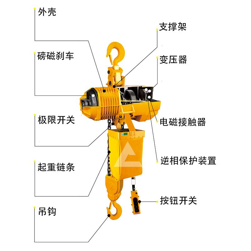

电动葫芦的结构解析图解

极限开关什么用的
极限开关被触发时会强制停止运动,保护结构的作用。  发表于 2023-11-9 16:55
