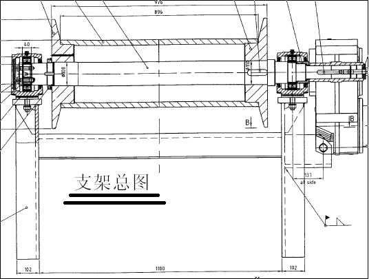

从图中1. (总图) 2(支架图) 3. 筋板详图 可以看出 筋板与支架槽钢焊接处,做了
个一R25的 1/4圆,一般不是直接做直角吗?理论上。
现在请问:
1 . 做个1/4圆的目的是什么?
2. 基本何考虑采用这种形式?
3. 1/4圆与直角各有何优缺点?
4. 这个圆的半径如何选取?

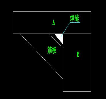

一是工艺要求,那里焊缝相交,避免筋板与焊缝干涉!
还有就是避免焊缝集中造成的局部应力!
我觉得开直角还是圆角原理应该是一样的,可能开圆角受力会好一点!至于圆角尺寸应该根据焊脚尺寸确定!
我觉得基本是这样的,
楼下的可以补充!

筋板要连接的2个件是A和B!A和B要焊接在一起那么他们之间会有焊缝,筋板如果是直角,那么就无法连接A和B
发表于 2009-3-4 11:18:39 | 显示全部楼层
通常情况下为了便于加工,我们这边都是开直角,(就是直接把直角切掉一块)还没开过圆弧!切圆弧比较麻烦

补充图片
补充2楼图片
发表于 2009-3-4 11:41:58 | 显示全部楼层
这个貌似表示焊接表面外凸,焊腿高25.
第一次见过这样标注的。
发表于 2009-3-4 11:53:44 | 显示全部楼层
回复 3# xingtao21 的帖子
照你这样的理解,那焊缝要>17mm,这也太大了吧!
直角、圆角没有啥区别,最多也想2#说的受力可能会好一点,可从图看不出好在哪里...

我们很多产品都是这样的结构,目的是减小变形
